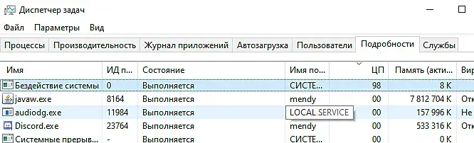

sten а можно как то узнать что работает в фоне?
возле часиков позакрывать все программы. в диспечере задач выгружать процессы.
можно отсортировать по загрузке ЦПУ:

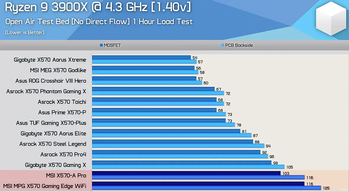

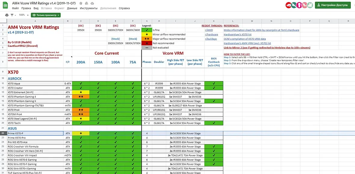

sten Подскажите плиз.  Имеется сборка на райзен 3700x  c матерью ASUS PRIME X570-P. сейчас думаюсобрать второй на 3950x.  Вот вопрос Будет ли prime x570 чувствовать себя хорошо c 16ти ядерником. и можно сэкономить купить мать для 3700x подешевле. Или лучше поискать сразу мать получше для 3950 . Гнать его не собираюсь

На сайте c 14.12.2007
Сообщений: 862
судя по вот этому
и вот этому
я считаю что работать будет ) даже с небооооольшииим разгончиком(особенно если направить какои нибудь вентилятор на зону vrm ), а в дефолте работать будет точно. хотя плата конечно самая дешевая из 570ых асусов , и понятное дело питание там простое. Тут зависит все от уровня перфекционизма и возможностей. некоторым очень плохо спиться от того что у них мало фаз (я и сам из таких)))), а некоторые юзают 3950x на старом x370 и их это вообще не беспокоит.

Сообщений: 7130
3DTrifonov
да можно плату для 3700х взять или б450 или б550. а асус х570 спокойно потянет 3950х
