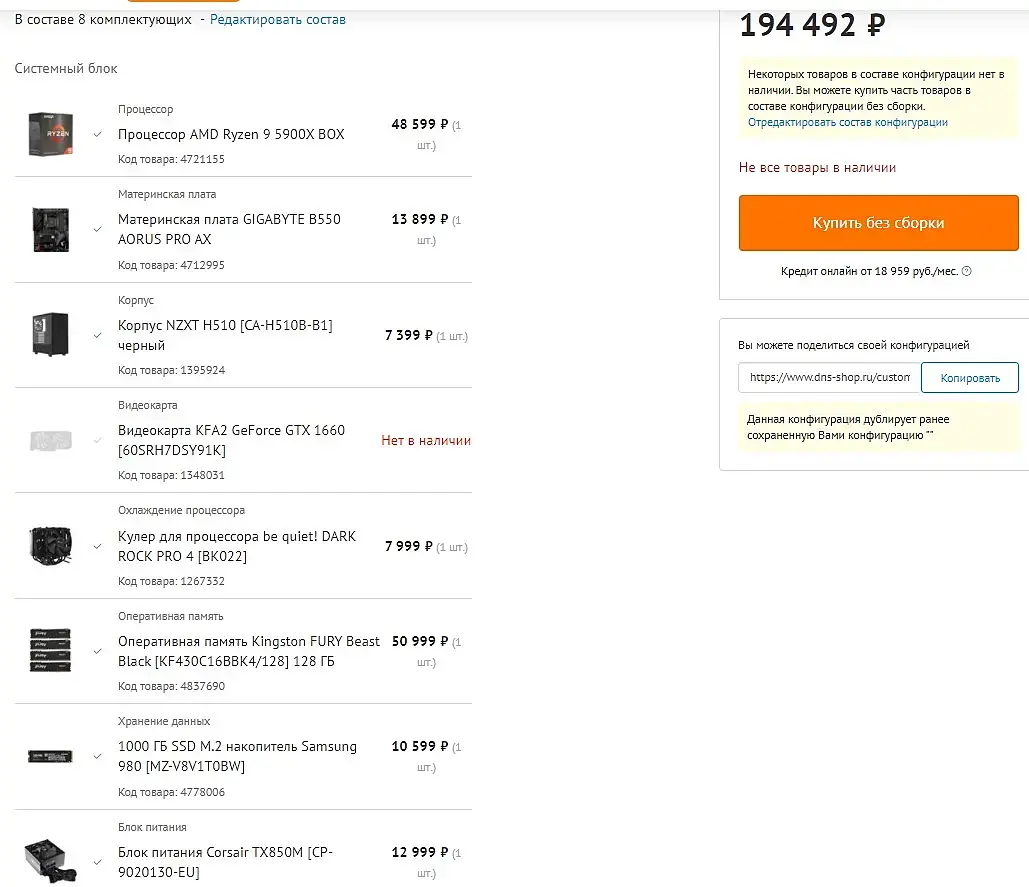

Чекните сборку плиз. Пока думал, видюха пропала. Что подскажите на замену? Архвиз с большими сценами в том числе. https://www.dns-shop.ru/custompc/configuration/07c6bd5ae63f3ca3/
Сообщений: 7130
Razgon
ну кулер биквает будет получше конечно
На сайте c 17.05.2010
Сообщений: 64
Russia, Novosibirsk
sten
Благодарю! Больше акцент на проц в вашем случае. Он на 30% дороже сейчас при приросте в 15% Почему мать заменили?
На сайте c 24.06.2014
Сообщений: 5055
Razgon, побольше чем 15%, скорее около ~25%
Конечно смотря в чем и при каких условиях вы сравниваете.

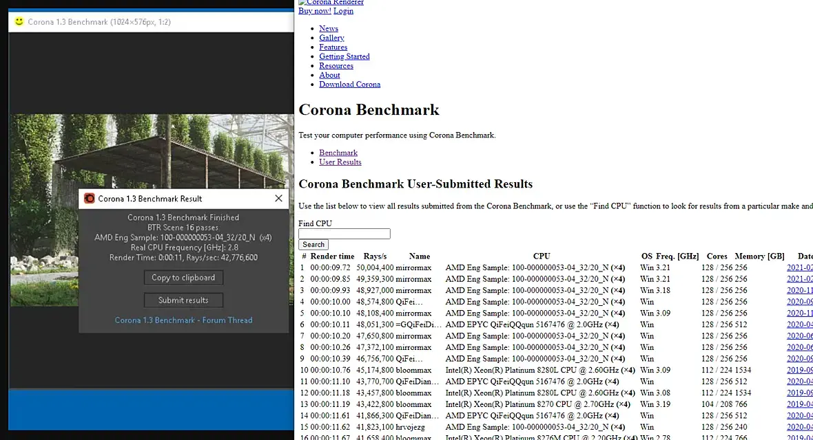

На сайте c 06.03.2007
Сообщений: 337
Цитата archi_dan:
Цитата sten:
archi_dan
сократить может только архитектура десктопная и частота памяти высокая.
на многоядерных системах не будет такого - я думаю.
на 3990х можно получить 14сек....
а где вы прочитали что можно разгонять - поделитесь
Да я ни где не читал, просто знаю разгон делают если позволяет частотой шины и поднятием напряжения питания. Если сравнить тест который он приложил в короне с тем что на сайте то видно что есть разница по времени, которая видимо является разностью частоты ядра.
Так тут два инженерных эпика
Сообщений: 5055
Razgon, впервые вижу этот ресурс. Но все три теста которые там используются не годятся для сравнения в условиях рендера между 5950Х и 5900Х. Потому что ГиикБенч и Пассмарк вообще тесты не про рендер. А CBR15 слишком старый тест, там даже лимиты не успевают срабатывать настолько он проходится быстро на современных процах.
1.) Открываете https://corona-renderer.com/benchmark
Выбираете средние результаты из общей выборки.
У 5950Х это 10 страница у 5900Х это 6 страница.
5950Х - ~46сек
5900X - ~59сек
2.) Смотрите средние баллы по Cinebench R20 и R23.
https://www.cpu-monkey.com/en/cpu_benchmark-cinebench_r20_multi_core-10
https://www.cpu-monkey.com/en/cpu_benchmark-cinebench_r23_multi_core-16
R23 5950Х - 28641
R23 5900X - 21878
R20 5950Х - 10428
R20 5900X - 8468
А вообще все эти тесты - они слишком короткие. В идеале я хотел посоветовать эту тему... Где тест более точный и долгий. https://3ddd.ru/forum/thread/show/tiestiruiem_protsy_max_corona
Но почему то там ни одно 5900Х и 5950Х не видать в таблице. Вроде же были. Или я чет не пойму.
Сообщений: 7130
Razgon
5950 - время рендера сцены 10-10,5-11 минут зависит от частоты (4.6ггц - 4.4ггц - 4.2ггц на все ядра)
5900 - время рендера сцены 13-13,5-14 минут также зависит от частоты
На сайте c 11.11.2016
Сообщений: 656
Внутренний мир
Ну да, именно так в моем случае 2 ES эпика и в случае Бэнчмарка тоже 2. Разница в том что в моем случае 2,8 герц на ядро, а в случае бэнчмарка 3,2 просто он зассал разогнать еще больше.

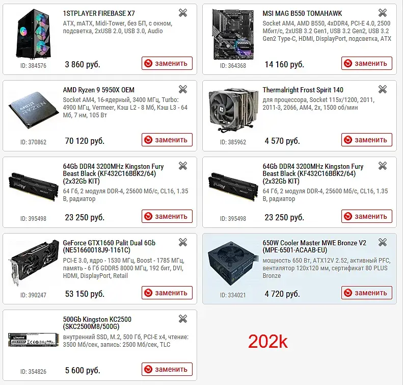

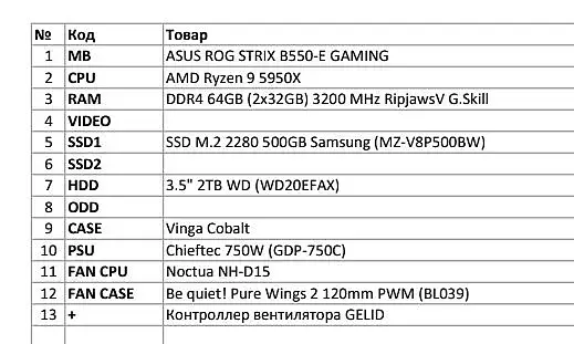

Добрый день. Подобрали в магазине такой ПК, за основу я взял из шапки темы, подскажите, все ли правильно? Есть еще вариант собрать на базе 2x Intel Xeon E5-2680 v4 (там готовая сборка) он будет дешевле. Видео у меня уже есть. Комп. для визуализации.
Ну ничо так ПК. Заряженный неплохо. Сильная универсальная сборка которая и в рендер сможет и в игры и в разгон и все с запасом взято. Ну чуть сэкономили на корпусе и Блоке питания ну то такое, на корпус может пофиг. А блок питания, это от видяхи зависит. Если там будет 3080-3090, я бы может стреманулся брать этот чифтек на 750вт. Но если там чет уровня 2080/3070, то норм в целом ниче страшного. Память, 32гб плашки я бы наверное все же на всякий брал бы тоже 3200Mhz кит, но от Крушиалов.
Что будет дешевле то и брал бы из этого списка :
BL2K32G32C16U4B / BL2K32G32C16U4BL
BL2K32G32C16U4W / BL2K32G32C16U4WL
BL2K32G32C16U4R / BL2K32G32C16U4RL
Есть еще версии этой памяти в некитовом исполнении (по одной плашке).
Отличаются только цветом и наличием подсветки.
А и еще у версий с подсветкой - есть датчики температуры. У обычных - нету.
Почитать про эту память можно тут :
https://www.overclockers.ua/memory/crucial-ballistix-bl32g32c16u4wl-ct8g4dfra32a/
У Ripjaws радиаторы не полностью покрывают чипы памяти. И там с высокой долей вероятности Hynix серверные чипы. А у Крушиалов свои Micron B-Die современные. Более благородные так сказать )) К тому же Hynix чипы начинают ошибки при 60-65 градусах сыпать а эти Микроны я видел как феном грели до 77 что бы они начали ошибки сыпать. Ясен пень что без разгона они греются до 50 градусов, но все же приятно осознавать что есть такой запас.

Earanak, спасибо за ответ! Сборка получается не из бюджетных для меня, хочется максимально правильно подобрать комплектующие и так чтобы с запасом. Охлаждения хватит, если не гнать?
Сообщений: 7130
Sunchees
у этого блока нет двух 8пин для ЦПУ

Сообщений: 7130
Sunchees
у кого берете комп ??
протон 850 или 1000 из недорогих
кулермастер голд 850

Сообщений: 5055
Sunchees, про два 8-Pin CPU питания - это не обязательно.
Один 8-Pin EPS даже в дерьмовом исполнении может прокачать более 250вт через себя.
5950Х не прогоняет через себя в стоке больше этого значения. Да и в разгоне то не всегда smiley-lol.gif
И еще надо понимать что не все питание проц жрет чисто через EPS, но и через обычный ATX 24Pin он отжирает чутка. То есть условно когда вы смотрите что проц жрет скажем 140вт, то из них скажем 20-25вт стабильно жрутся с обычного шлейфа питания на материнке... Ну это на вскидку, примерно.
ASUS как и почти все производители ставят усиленные EPS, которые могут и 320+ вт прогнать через себя. http://www.playtool.com/pages/psuconnectors/connectors.html#eps8
Но да. Конечно, надо понимать что у блока питания может быть мелкое сечение провода и при скажем 300вт по EPS 8-Pin проводки могут греться больше. Но это сложно себе представить с 5950Х.
И все же да... При всем при этом, для пущей безопасности, я бы последовал совету sten-а и взял бы прост БП с двумя 8-Pin EPS коннекторами. Хотя это вообще не обязательно. У современных плат EPS коннект спаянный и плата даже не понимает когда к ней подключено два 8-Pin или один, ей по барабану. Это вот у серверов или старых HEDT платформ платы были не спаянные через 8+8Pin и ругались что к ним подключен один лишь 8-Pin EPS. Когда два подключены просто нагрузка на них распределяется и они (провода) не греются вообще... Но по факту, многие технари, типа Билдзоида, просто сгорают и взрываются от ярости, на тему что два 8-Pin EPS стало стандартом из за МАРКЕТИНГА а не из за нужды. А оно по факту так и вышло. Начали вендоры клеить 8+8 пинов и все поверили в то что это нужно, нет это не нужно даже в разгоне. Если речь не идет конечно про какой нить 10900К на 6ггц на чиллере или холодной воде smiley-biggrin.gif
P.S. Noctua NH-D15 - норм воздух, топовый. Для 5950Х должно хватать.
Единственное учтите особенности NH-D15 и NH-D15S, вдруг вам подойдет больше NH-D15S.
Что бы он был дальше от PCI-E слота даже при условии что будет дороже чутка...
На сайте c 23.12.2014
Сообщений: 9
sten, У нас тут один магазин, уже у них собирал, вроде все хорошо собрали, просто удобно что рядом. Зенон хотел у вас, но все таки решил подкопить и взять амд.
Earanak, спасибо за развернутый ответ!
