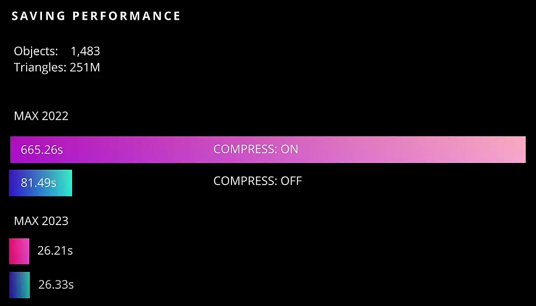

Посмотрел обзор3Ds Max 2023. Походу они таки починили скорость сохранения.
Теперь получается, ssd может получать преимущество перед hhd. Раньше такого не было.
Теперь с компрессией сохраняет на уровне без компрессии. Т.е. работает многоядерность...
