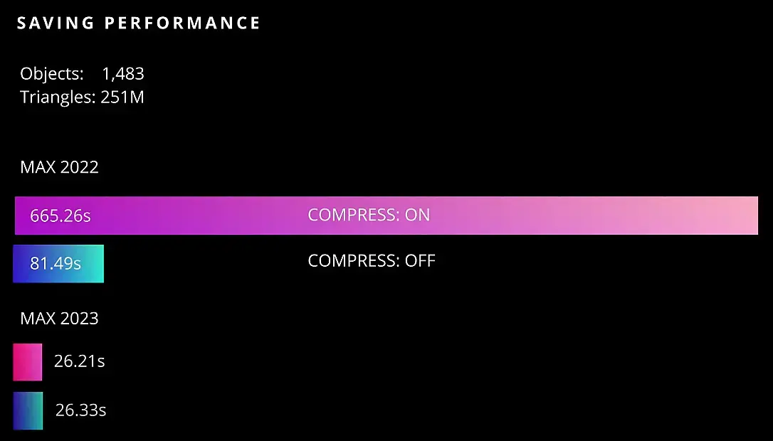

Посмотрел обзор3Ds Max 2023. Походу они таки починили скорость сохранения.
Теперь получается, ssd может получать преимущество перед hhd. Раньше такого не было.
Теперь с компрессией сохраняет на уровне без компрессии. Т.е. работает многоядерность...
На сайте c 17.04.2013
Сообщений: 227
Протестировал сохранение в 2023  максе, преимущества SSD перед HDD не заметил. Сохраняет быстрее чем 2020 макс, это да.
