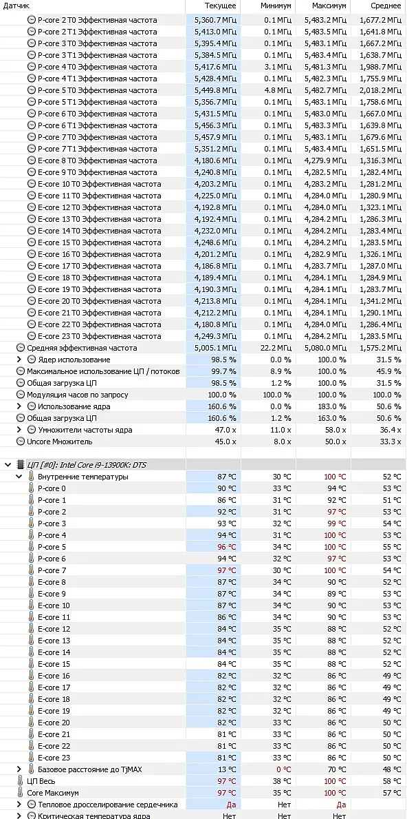

Сообщений: 253
Обновил конфиг
 MSI Z790 Tomahawk DDR4
13900k
Водянка Arctic LF II 420
Win11
Биос пока с оффсетами не трогал
в CB23 выдаёт 40к
Температуры и частоты
И по возможности, хочу попросить совета:
1) 40к попугаев - уже предел, или после некоторых допиливаний быстродействие ещё возрастёт?
У меня с андервольтом до 265вт выдает 40650-40850.
https://i.imgur.com/7CtQjNp.jpg  - водянка такая же. С Thermalright LGA1700-BCF рамкой.
