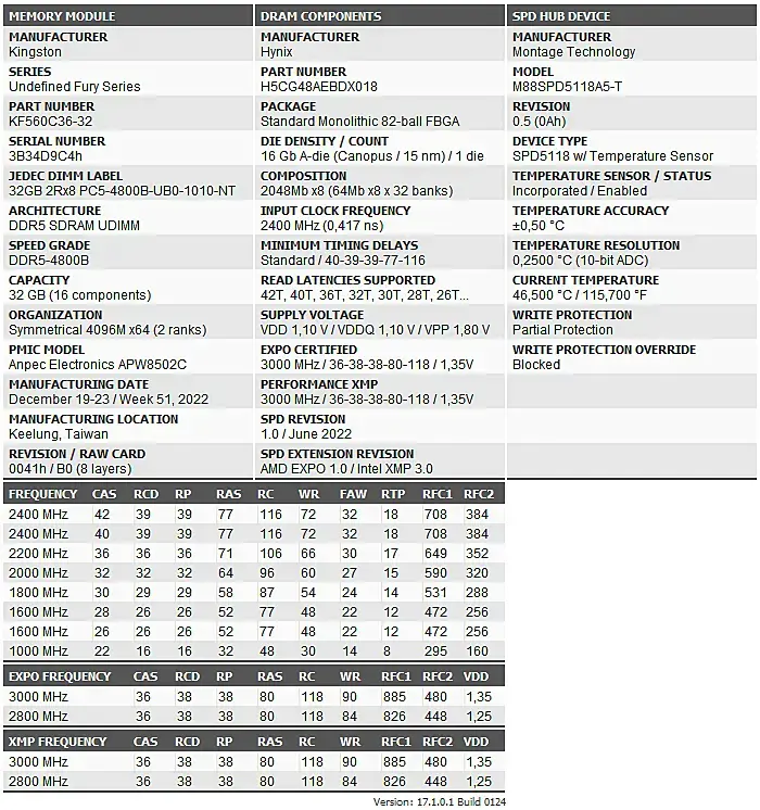

4.) Скрин с Thaiphoon Burner где видно какие чипы у памяти.

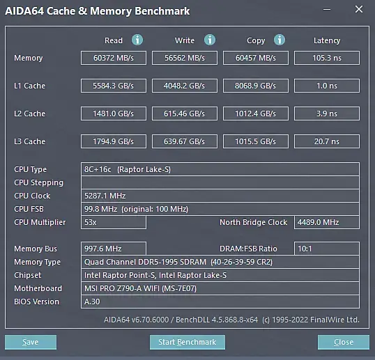

Что бы понять насколько все плохо. Прогоните тест AIDA64 Cache Mem. Мой психологический минимум при котором я хотя бы не выкинул комп в помойку с DDR5 это 90гб ПСП и 65ns Latency. Но при ваших вводных... Там будет все куда хуже. Даже и знать не хочу сколько там. https://i.imgur.com/mjgqwVS.jpg  Вот тут на скрине есть Аида. Первые три столбца верхних это ПСП (пропускная способность памяти). Ну а Latency это... Latency )) На скрине DDR4 3600/CL16 в Gear1. У вас на скрине 4000/CL40, написано что там контроллер памяти на 1000Mhz работает, это Gear2. Конечно для DDR5 это мало, у меня к примеру это 1800Mhz потому что Gear1 + DDR4. Черт его знает как лучше сделать, попробовать Gear1 и жать тайминги или еще ниже придется частоту ронять... В общем. Что тут еще сказать... Удачи в поисках спеца smiley-biggrin.gif

Asrock timing configurator не хотит пока. В Биос все на Авто касательно памяти. ЦПУ только снизил герцы до 5300 по основным и 4200 по ненужным, вольтаж 1,18

Господи... 105ns, да меня сейчас удар хватит smiley-lol.gif Зачем такие ужасы показывать. Hynix A-Die - Хорошо. Все что на картинках - Кошмар. Без комментариев. Просто ужас. Это худшие результаты по задержкам которые я вообще в принципе когда либо видел. За все годы что интересуюсь разгоном памяти. Худшее что я видел это 85ns, а тут 105... Неудивительно что SA и VDDQ заниженные. Gear2+CR2 на 4000Mhz, зачем процу вообще напрягаться в таком то режиме )) Без скрина с таймингами добавить нечего. Но даже если бы он был. Я бы наверное просто промолчал бы... Я к этому даже и 10-ти метровой палкой не хочу притрагиваться. Пусть другой кто то разбирается в этом. Сочувствую бедолаге который будет приводить все это в порядок )) Что-ж... А я умываю руки. Надо бежать от этого подальше. Нафиг-нафиг.
Единственный вариант который могу предложить попробовать (Без обращения к спецам) :
Включить XMP (не запускать комп). После его включения, сразу выставить руками эти же 4000Mhz вместо той частоты что вбита в XMP. Если после этого комп включиться. То по идее он включиться с уже настроенными таймингами и вольтажами (под выбранный XMP) но на 4000Mhz. (То есть он запомнит часть настроек пробитых во время выбора XMP). Это по идее УЖЕ лучше будет чем сейчас. А потом можно руками попробовать выше идти. По 1 шагу. Сколько там... 4133 -> 4266 -> 4400 и так далее. Пока не перестанет включаться. Память вроде неплохая. Вдруг доползете до более вменяемых отметок без конкретной настройки ручной.
На сайте c 04.01.2008

Сообщений: 3964
105 нс, как это возможно в принципе? Перепроверьте.

Так все логично же. 4000Mhz при CL40, контроллер памяти работает на 1000Mhz, при этом CR2. И все тайминги, включая вторички/третьички в Авто стоят на манер DDR5 JEDEC 4800Mhz. То есть я так полагаю там тот же tRFC стоит на 900, а TREFI ниже 20к. Вот и выходит 105ns. А память кстати хорошая, под разгон то шо надо, DDR5 второго поколения на Hynix A-Die, ммм... Вкусно. Что-ж. Очень жаль.

Я в памяти вообще не разбираюсь. Но сами цифры 105 и 40-26-39-59 меня удивляют. Далекие следующие типы памяти походу перевалят за сотню.
Но могу успокоить, 105 нм на виз не повлияют. Если вам только виз, то забейте.
