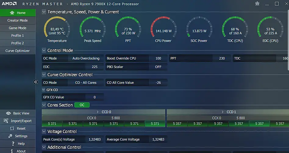

Добрый день. Подскажите, с камнем ryzen 7900x такая водянка как Arctic liquid freezer II 240 справится или надо брать на 3 вентилятора? Корпус планируется be quit 500/500dx
Смотри у меня 7900x, Материнская плата GIGABYTE B650 GAMING X AX
Кулер для процессора ID-COOLING SE-207-XT BLACK
Мастер делал настройку при сборке. Когда на улице жара 25 и выше градусов, на короне была температура в диапазоне 89-91 градуса, 5,2 ггц на все ядра, тротлинга не было
Не вижу смысла переплачивать за воду, так как сейчас уже осень и на рендере вот такие температуры и показатели с таким охлаждением.

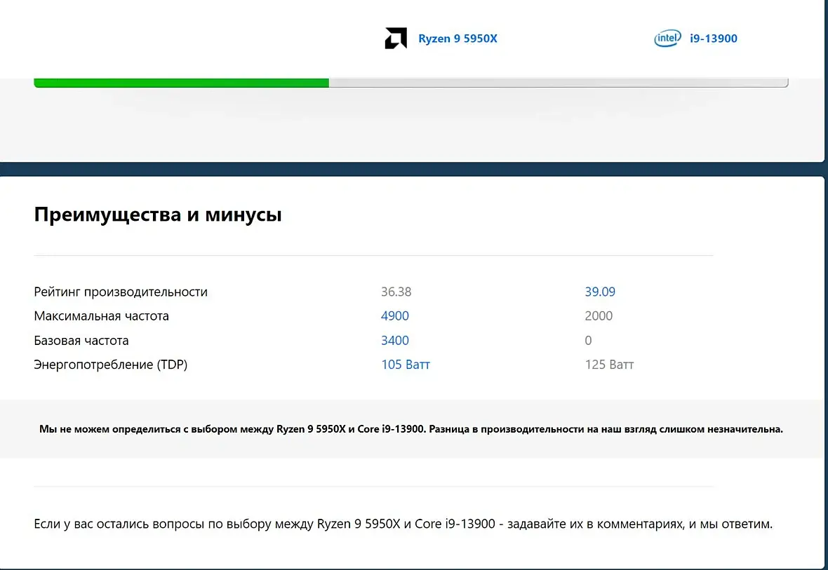

https://technical.city/ru/cpu/Ryzen-9-5950X-protiv-Core-i9-13900

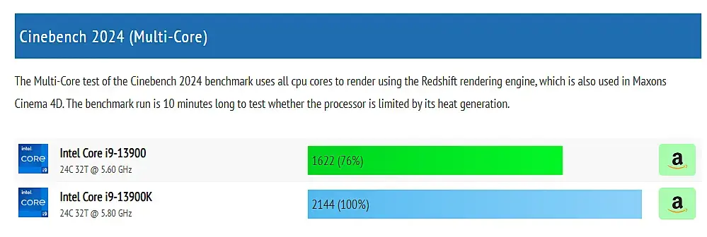

shafxat, сравнивая процессоры главное K/KF/KS и non-K модели.
Цитата Earanak:
В общем то проблема у 13900 non-K что он задушен лимитами но у при этом у него неоптимальное соотношение частоты и TDP. При пиковом TDP в ~250вт он выдает условно 33к CBR23 баллов, а 13900K грамотно настроенный руками при 235вт выдает 40500-41000 CBR23 баллов. 13900 non-K думаю так не настроишь, в связи с его ограничениями.

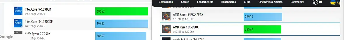

Сообщений: 10881
shafxat, мне абсолютно непонятно что это там за эксперт писал статью, но по факту в синебенче вот так
14900К судя по предварительной информации прибавит еще 10%.
Данные подтвердить могу, т.к. мои 5950х выдают 27000-27500 баллов. При частоте 4.2 на все ядра и питанием 1.15. Хотя в самом начале на чистой винде выдавал процессор 25000-25500. Ничего не менял в настройках, но 10% добавилось. И среди форума примерно около этих чисел крутится производительность.
