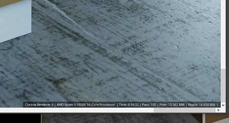

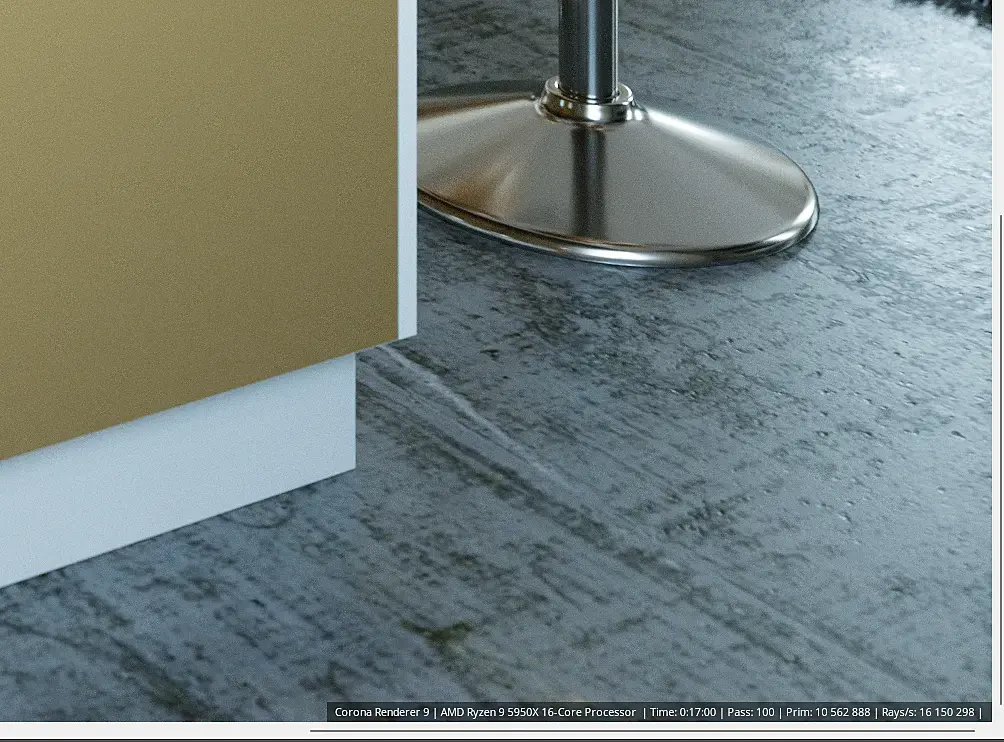

мах 2023  + corona 9.3 5950х @ 4.4 - 17.00

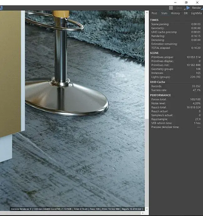

Max2023+Corona 9.3      Core i7 13700K @5.3/4.2 = 16.20

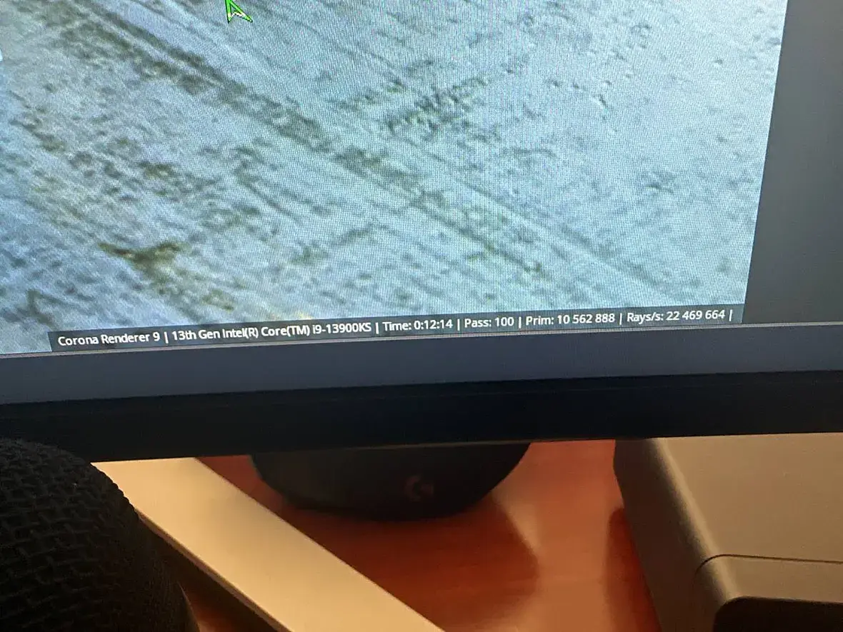

Max2023+Corona render 9.3
Core i9 13900KS  stock
P core:5.6
E core:4.3
Ram:4800mhz cl38
Render time  12:14

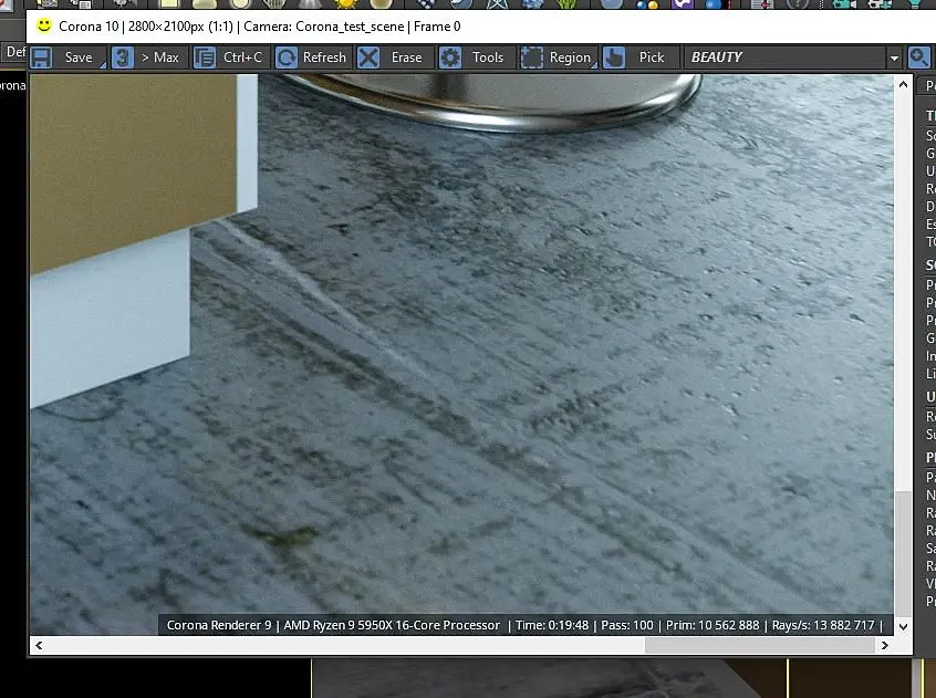

5950х , max 2023+corona 10
19:48
Как-то слабенько(

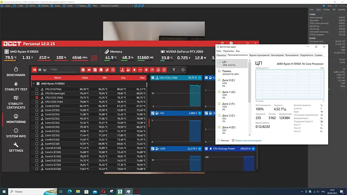

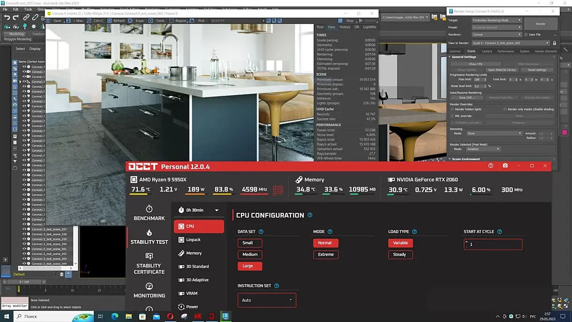

5950х( разогнан до 4.4 гц ), max 2023+corona 10
16:32
Другое дело,после разгона, но температура при рендере 89 градусов была, не опасненько ли это?
На сайте c 24.06.2014
Сообщений: 5005
Украина, Одесса
Что за охлад, какой вольтаж и потребление проца ?
Я вот гнал 5950X на воздухе (NH-D15 + MX4) :
https://3ddd.ru/forum/thread/show/tiestiruiem_protsy_max_corona/134#post1696352
CCD#1 4400Mhz + CCD#2 4325Mhz при 1.125V VCore, 28900 Баллов в CineBench R23.
~70 градусов при 140вт потреблении и ~18 градусах в помещении (корпус 500DX).
16:32
у меня 75 - 82 но под трехсекционной водянкой . 90 у этих проц предел

Сообщений: 1104
Earanak,  Тоже такие вольтажи и герцы, смотрел на твои данные. Стоит водянка deepcool aorus и вентиляторы. Понизил вольтаж до 1,225 и температура упала до 79-80 градусов. VRN доходит до 67 градусов.
1.225V (~180вт) , ну не знаю не особо оптимально.
На 1.125V (140вт) я считаю прям таки SweetSpot для 5950X.
Получается сравнивая 1.125 и 1.225 :
