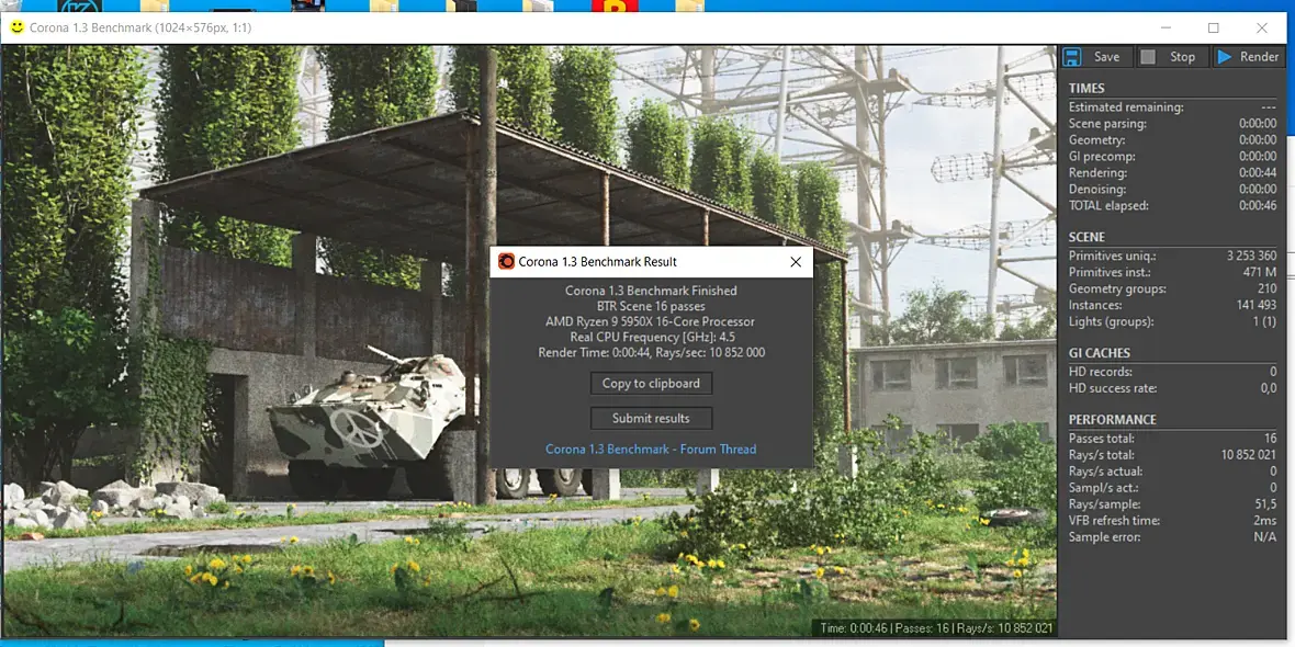

еще добавка
в короне 1.3
5950 = 44 сек
13900к = 35 сек
7950х= 35 сек
13900= ?
