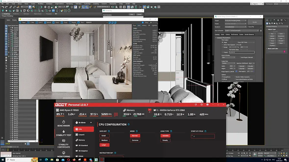

кому интересно обзор на новый пк, тесты 5950х в короне, врей бенчмарки, температура. Стену спасибо за помощь )

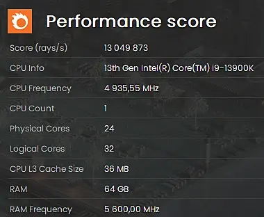

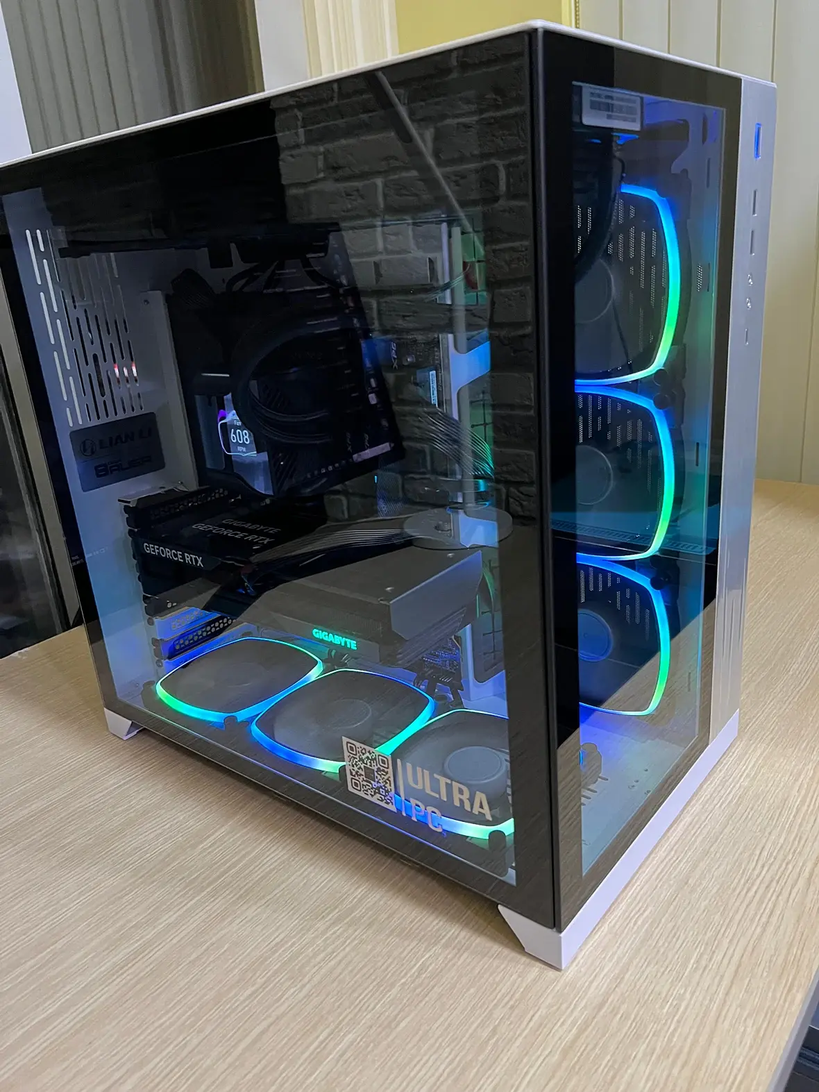

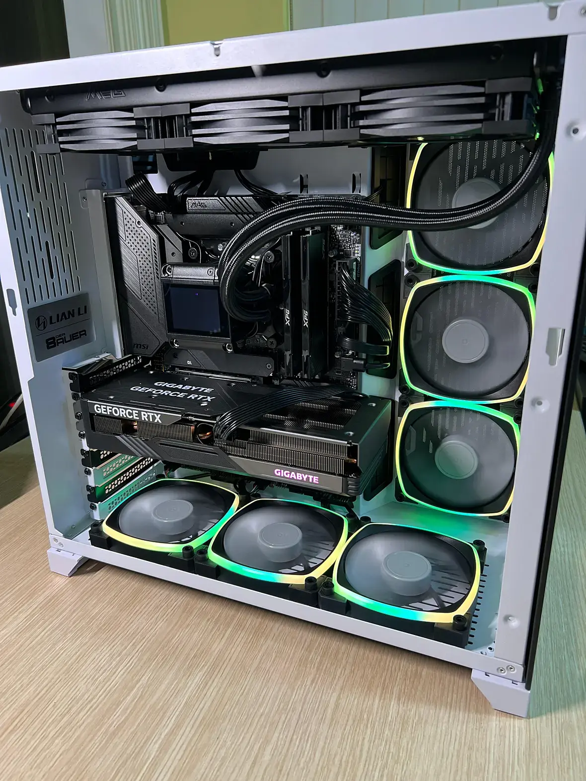

Всем привет! неделю назад наконец решился собрать пк под интерьеры в короне, рассматривал 7950 но на момент покупке их не было, поэтому было решено идти к синим, сначала думал взять базу 13900f, но решил брать так брать, делюсь что получилось)
Процессор Intel Core i9-13900K OEM
Материнская плата MSI MAG Z690 TOMAHAWK WIFI (оптимально)
Корпус LIAN LI PC-O11 Dynamic (хотелось аквариум)
Видеокарта GIGABYTE GeForce RTX­­ 4060 Ti 16 Gb (в игры не играю, UE не балуюсь, и т.д. просто чтоб былаsmiley-biggrin.gif)
Система охлаждения MSI MEG CORE LIQUID S360 (симпотная штука с экраном на который можно выводить температуры и т.д., ставить картиночки,погоду,гифки)))))))
Оперативная память ADATA XPG Lancer 2x32 ГБ( в планах еще столько же,просто чтоб было)
1000 ГБ SSD M.2 накопитель Samsung 980 PRO (база)
Блок питания DEEPCOOL PM850D
в простое 32 градуса
последние 2 года сидел на ноуте омен 15 AMD Ryzen 7 4800H, GeForce RTX 2060 6 ГБ, свои сцены разница в 4.5 раза по времени)
кому интересно вот ссылка на сборкуhttps://www.dns-shop.ru/custompc/user-pc/configuration/42ed0a33a616888f/
Сообщений: 7125
aaa.architector
а где вентиляторы которые задувают воздух ?

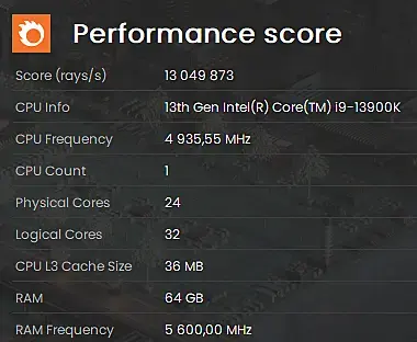

aaa.architector
получается всего на 50% процентов по очкам быстрее моего 5950х

sten, снизу
paz, где то 1800+
 а в процентах 60.69 если быть точнее)

Цитата aaa.architector:
sten, снизу
paz, где то 1800+
поделил твои значения на свои. получилось 50%, ну там в пределах погрешности конечною

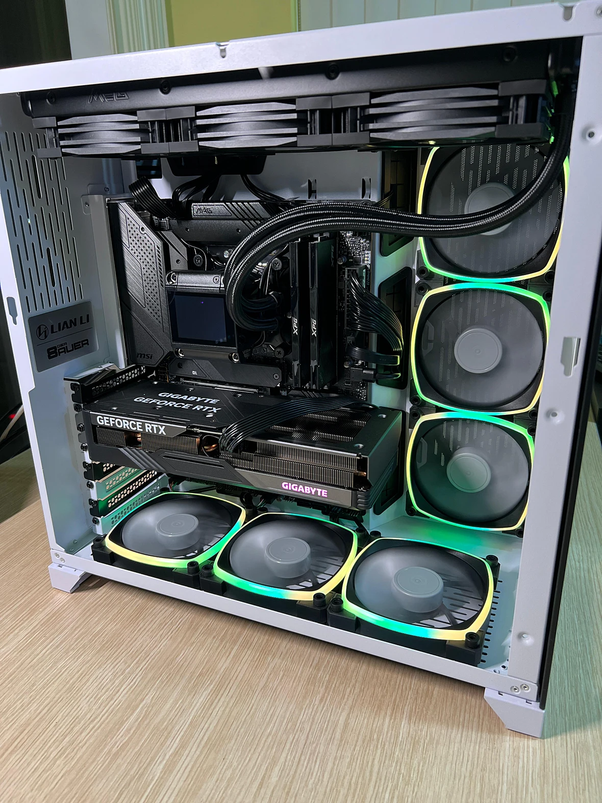

А так получается дороже на 500 баксов, существенно получается для меня. ну а по производительности не критично. но проц хороший безусловно. хорошие машины собрали ) с обновкой короче )
Тут один умный человек в посте на ютубе подсказал, что я башню охлаждения верх ногами поставил. капец я по стрелочкам вентиляторов ориентировался. кто знает, на залманах вентиляторах всегда так было. проверил зажигалкой, действительно не туда дует, а охлад хороший )
короче башню не снимал, просто переставил вентиляторы. теперь вроде правильно
