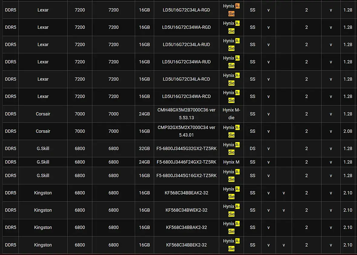

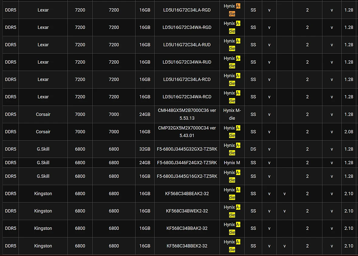

Наличие памяти в QVL листах на самом деле не гарантирует что с ней будет все ОК. Так же и наоборот ее отсутствие не гарантирует проблем. А производитель сам по себе вообще значения не имеет. Потому что абсолютное большинство памяти собрано из трех производителей чипов - Micron, Hynix, Samsung. У каждого из этих производителей есть разные ревизии чипов. Лучше уж на них в QVL листе ориентироваться а не на бренды которые радиаторы клеят (утрировал).
Вот например если какую нить 2х16GB память на Hynix A-Die чипах протестили и настроили тренинг таймингов и сопротивлений под нее, то с 99% вероятностью 2х48GB памяти под другим брендом но с теми же Hynix A-Die чипами будут так же корректно работать. И без разницы будет там Корсар/GSkill/Кингстон и тд...
Вот например куча разной вроде как памяти протестировано, но в целом было бы достаточно ~3 пункта с Hynix-A Die, так как они все настраиваются +/- одинаково с поправкой на разные XMP Но то что в XMP и тренить не нужно, оно и так известно платеsmiley-unknw.gif
Еще надо понимать что часто топологически и по нюансам сопротивлений и питания платы сходятся иногда. А тренинг таймингов может быть так сказать накопительным. Короче говоря, условно есть там какая нить ASUS B650 Strix и ASUS B650 TUF, на одной протестили память какую то а на другой нет, но если они топологически одинаковые то в одном из последующих биосов эта инфа в другую плату тоже добавляется хотя память в этом случае не добавляют в QVL лист.
Такие вот нюансы при подборе памяти. С другой стороны, любую память на любой плате можно настроить если она физически совместима конечно же. Хоть четыре плашки разного объема разных производителей разных банков-рангов и чипов.
Ну и вообще 48гб плашки не так часто залетают в QVL валидацию. Они не настолько популярны. Тут уж ниче не поделать, придется довериться случаю smiley-biggrin.gif Я как бы и не знаю то ли я хотел успокоить то ли еще больше напрячь с выбором smiley-unknw.gif У меня обычно было так - чем дольше я выбирал память - тем хуже выходило smiley-lol.gif

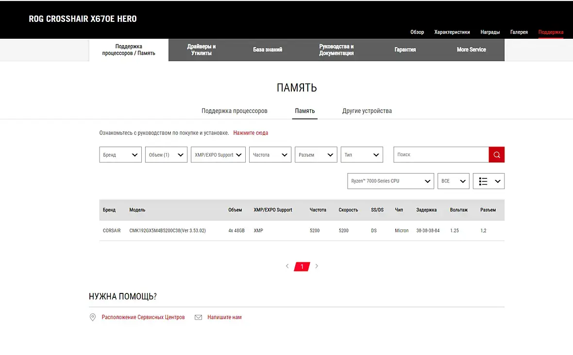

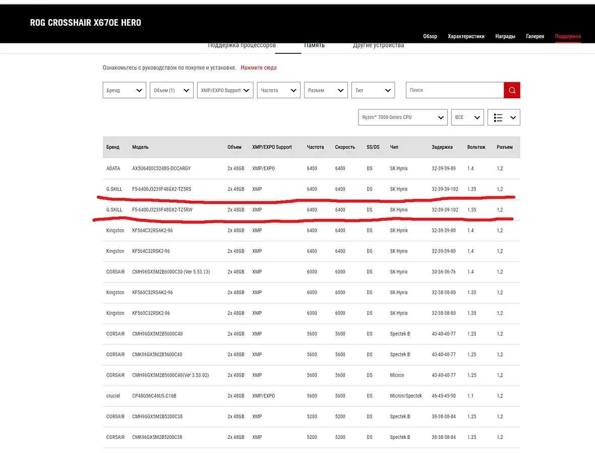

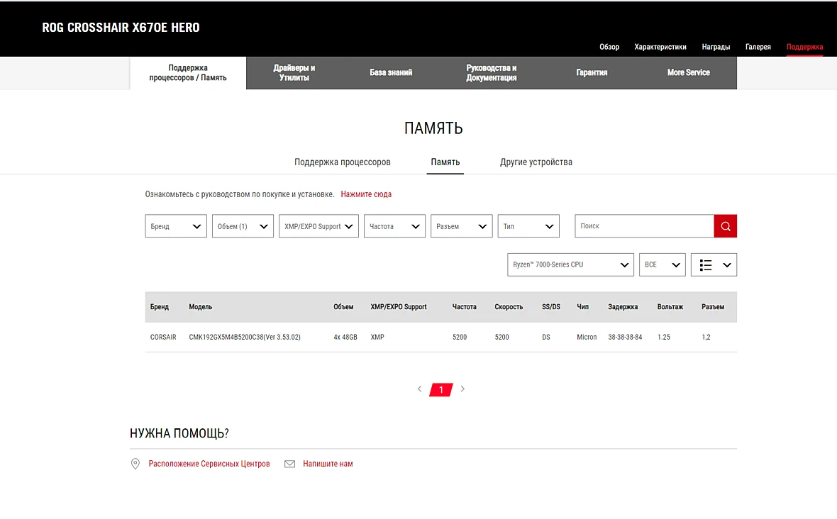

hunger,
по своей материнке посмотрел ради интереса. на втором рисунке 2 и 3 позиции. эти модели в продаже есть
можно также зайти на сайт днс и в отзывах почитать кто ставил на ам5
не давно рендерил санузел . случайно поставил разрешение 2000х4000. 44гб при рендере взял макс. тоже задумался о замене оперативки
https://www.dns-shop.ru/product/9865681e879d8145/operativnaa-pamat-gskill-trident-z5-rgb-f5-6400j3239f48gx2-tz5rk-96-gb/?utm_medium=organic&;utm_source=yandex&utm_referrer=https%3A%2F%2Fyandex.ru%2F
