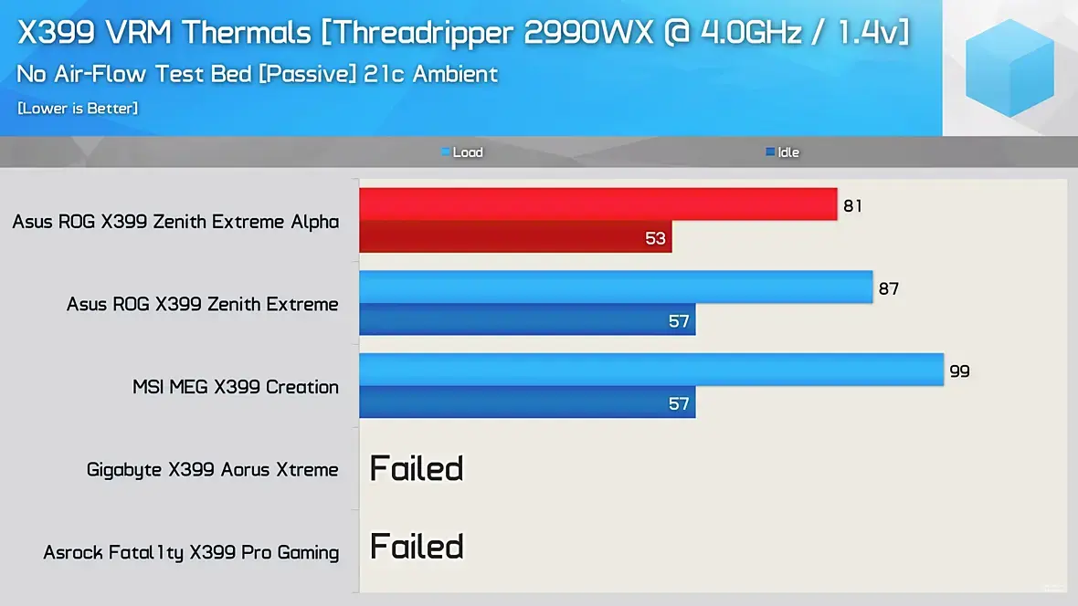

Тесты видели Zenith Alpha?

VRM уровня asus x399 prime прекрасно охлаждает 120мм вентиль, направленный прям на него с растояния сантиметров этак 5ти. Ну и вывод этого воздуха должен быть. И никаких Альф, мег креейшенов - ничего не нужно.
