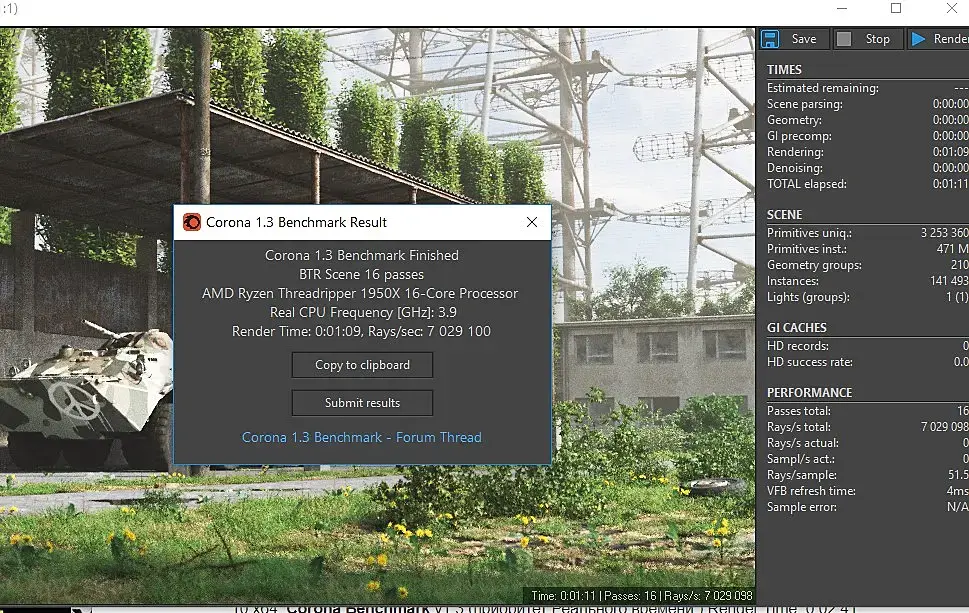

Наконец, дошли руки донастроить железо. В двух словах предыстория - сильно грелся проц на воздухе, при разгоне конкретно начинал шуметь.
После "доводок" результаты очень порадовали: температура 35-38 в простое (и это при разгоне до 3.9!) и ~65 под 100% нагрузкой на проц. Работу вентиляторов при этом почти не слышно - все время крутятся в пол-силы.  Отличные результаты родного бенчмарка короны. Скрин прикладываю.
Что сделал:
- Снял башню и поменял пасту, нанес ее более аккуратно и равномерно, без излишков.
- По совету orbeate докупил второй кулер Noctua
- Выставил множитель 39 и вольтаж 1.2 V, т.е. стабильно работает на 3.9 Mhz. Выше не стал поднимать
- добавил памяти (итого G.Skill 64 Гб). Завелся весь объем, к сожалению, только на 2800, хотя должна работать на 3000, но пофиг уже. Если ставил преднастроенный профиль для этой памяти через биос, то наотрез не хотела заводиться. В итоге руками методом проб выставил стабильную частоту 2800.
Еще раз спасибо коллеге orbeate за дельные советы в ходе апдейта.

не хочу портить настроение, но если запустить какой нибудь linx, или прайм - будут зависания, бсоды, и все такое прочее. не думаю что 3.9 на 1.2в реально стабильно будет работать под полной нагрузкой
