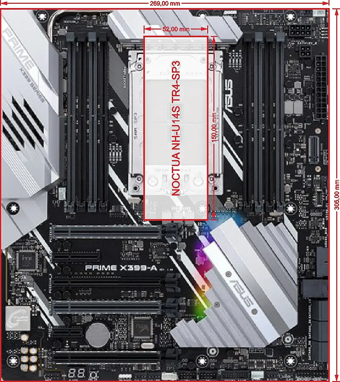

Если еще актуально, вот набросал быстро.
как раз металл пластина от видяхи будет знатно его нагревать
На сайте c 22.04.2010
Сообщений: 47
Выберите опцию
Цитата kingstones:
Думаю без практических замеров можно только предполагать и догадываться.
Если так подумать, то в системнике все компоненты греют друг друга. Суть в том, что эта башня станет с видяхой.
Если видюха не будет майнить как она будет греть что-то? И на кой вообще видюху верх совать, слотов мало что ли? Только сужаете пространство вокруг цп доской снизу.

Цитата Rebate:
Я и не утверждал, что видюха будет что-то греть, это был ответ на пост выше.
