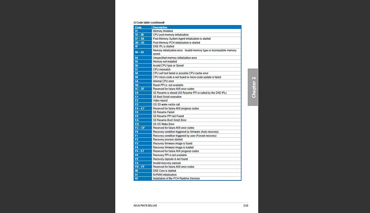

Тьфу, с этим POST'ом перепутал как это называется. У вас то называется Dr. Debug, у меня это называется Q-сodes. В мануале таблица должна быть со всеми значениями. Выше ссылка на пдф.
Цитата xyou:
При загрузке появляются цифры кторые сменяют друг друга очень быстро. 36,55, 65 Потом идут на убыль.
Это то, что может помочь. Смотрите последнее значение какое?
61-91 - ошибка инициализации чипсета. Перезагрузите систему и сбросьте настройки CMOS.

Так-так, 36 ошибка... это проблемы с памятью что ли. Давай те сфоткайте материнку и память так, чтобы видно были слоты.

01-54 - какие они жмоты. У меня в мануале два разворота на эти коды.
Даже Асус говорит, что Code 36: CPU post-memory initialization.

Анализ видео с кодами:
• Мы отчетливо видим зависание на b7.
• Потом висит на 33, 55
• Далее 36 - попытка инициализации памяти и быстрый пробег цифр и ресет по новой.
ЦИФРЫ показали, где у вас проблема. Читаем, что написано в 55-ом пунке и выполняем:
- переустановить память и процессор. Продуть цп, визуально осмотреть на царапины и сколы. Осмотреть сокет, нет ли гнутых ножек.
Если найдете физические дефекты, то я хз. Нужно ли слать в CU фото, чтобы возврат оформляли или за свой счёт нести в наш АСЦ Асрока, чтобы на стенде мать прозвонили.
