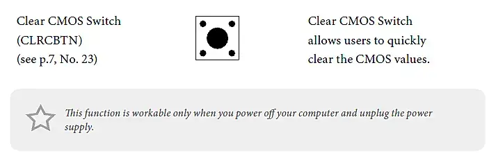

Убирайте все G.Skill, берите crusial ballistic sport 2400 mhz и вставляйте поочередно во все слоты. Сбросьте CMOS после G.Skill перед баллистиком, там где звёдочка написано, что выключать БП или розетку необходимо.

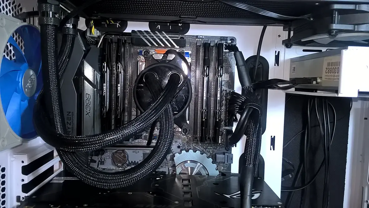

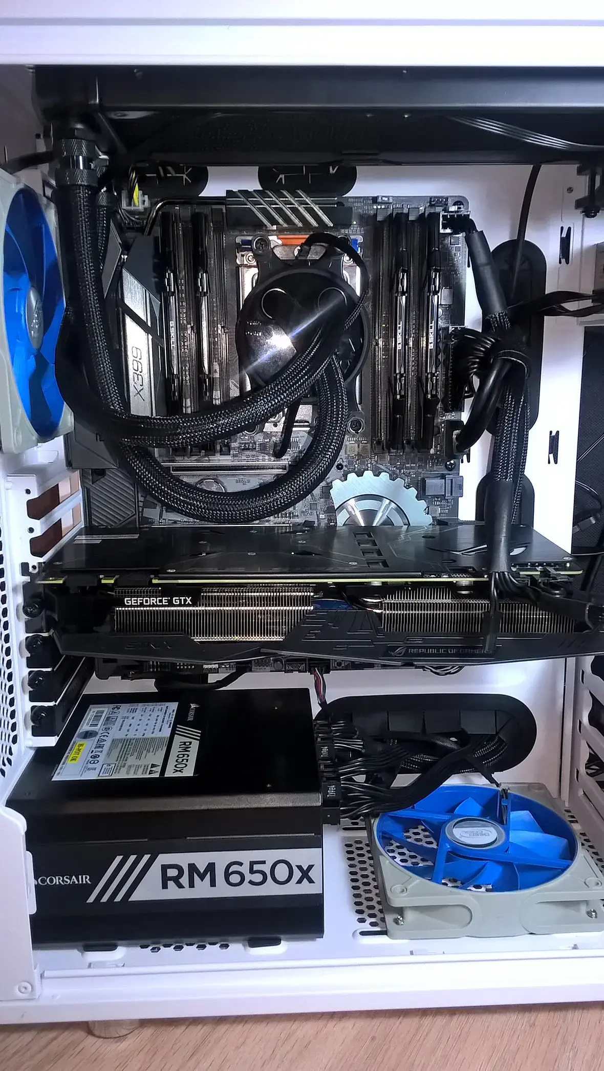

вопрос такой !
у вас 4пин сверху белый - это переходник с чего?
потомучто от блока все черные
На сайте c 15.01.2011
Сообщений: 28
Переходник бп подключен через molex
На сайте c 09.09.2010
Сообщений: 4930
m.s.k.
ммм это не есть хорошо
Сообщений: 3992
Как отдаленный вариант он может плохо на питание слотов памяти влиять. Отключите его и попробуйте без него включи́тся, только на одном 8-ми пине.
