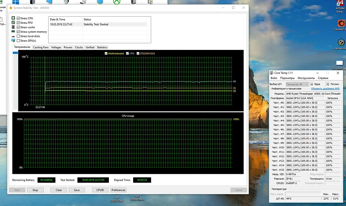

Сообщений: 3992
Цитата kikosmontana:
ноктюа 14 при частоте 3800 выдает температуру в пределах 50 градусов сейчас  на моем 1950х, стресс тест аиды на 40 минут и температура проца 48-50 градусов.
Вы в каждой теме об этом упоминаете, как бы сами сомневаясь в этом... Имхо, +10(+20) в гору по софту.
Руками тепловую трубку потрогайте в стресс-тесте. Если нет трубок, то бэкплейт процессора сзади платы подержите пальцем.

Не надо все галки сразу врубать. Нужно оставить только Stress FPU. Судя по тому, как зигзагообразно скачет температура (а не растёт линейно и ровно), видно, что проц недогружается.
Сообщений: 3992
У него шаг времени опроса просто большой. Да и вообще 49°, так 49°, что в итоге нужно-то получить? Если всё в порядке, то и ОК.

при частоте 3400 это много.
При 1.3 и таком воздухе, нормально вроде. Автор же сам выставил 1.3. Ещё хз какая у него корпусная вентиляция.
