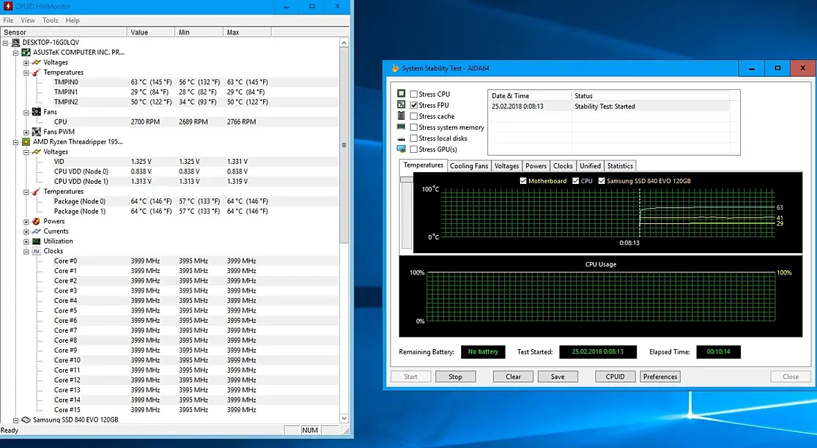

Пришло водяное охлаждение. В корпус не влезла, надо было 240 брать. Думал, корпус большой, влезет, не посмотрел на размеры. Ну и как правило, сразу вкрутил 4000 герц, прогнал стресс тест. 56 градусов держит. Гудит только, но охлаждение хорошее. Только вот с корпусом пролетел( Лежит сейчас на системнике.
Раньше из под стола поднимался теплый воздух, теперь по ногам дует)
Держу в курсе)
Ну что за сказки опять?"Стресс-тест" поди по галке "Stress CPU" замерялся?
На сайте c 20.07.2014
Сообщений: 995
Первоуральск
Цитата MountainTrooper:
Как был, так и проверял. Я не заядлый оверклокер, особо не шарю, как есть так и проверяю)
На сайте c 22.06.2013
Сообщений: 4056
Adamstown
Проверять надо только по галке Stress FPU.
Сообщений: 995
Первоуральск
Да, приврал чутка)
