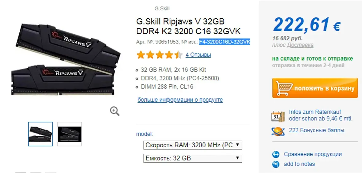

Цитата sten:
Patriot DDR-4 16GB PC4-21300 (PC4-2666) Original (PSD416G26662H)
Спасибо большое ответ, а вообще на какой максимальной частоте оперативка у 2950х стабильно работает ? И  оператива с какой частотой самая оптимальная в плане цены и производительности
Нашел еще такой вариант (F4-3200C16D-32GVK) Что скажете?
https://forum-en.msi.com/index.php?topic=308916.0 Вроде как рабочая
