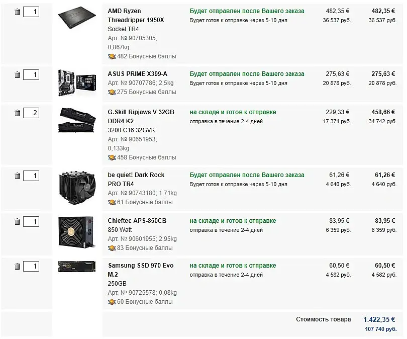

с корпусом понятно, буду смотреть по наличию в городе.
-по памяти: что можно присмотреть с частотой 3200?
-по кулеру: хотелось проц разогнать хотябы до 3.8.
-по блоку: на что смотреть при выборе блока? питание 2х4+4? и  сколько вт?

kingstones, да единственное что нашел на CU. А что насчет этого ENERMAX ELC-LTTRTO240-TBP LiqTech TR4 II RGB
kingstones, что скажите насчет корпуса Thermaltake View 71TG RGB?
корпус хороший но у нас он столько же стоит, а из за веса посылка может поднятся в цене.
возьмите пока этот (вам его хватит с головой) скоро будут новые водянки хорошие, тогда обновитесь если надо будет
https://www.computeruniverse.ru/products/90743180/be-quiet-dark-rock-pro-tr4.asp

kingstones, получается как то так?
Сообщений: 3992
А чего память такая дорогая-то? 35к за 32 гига. В чём отличие от этой, что за неё можно почти 12к переплатить?
Сообщений: 7130
Rebate
35к за 64ГБ
Сообщений: 3992
Цитата sten:
35к за 64ГБ
Да, не туда посмотрел.

https://www.computeruniverse.ru/products/90601955/chieftec-aps-850cb.asp
https://www.computeruniverse.ru/products/90684095/thermaltake-toughpower-grand-rgb-80-plus-gold.asp
kingstones, может лучше термалтейк взять заместо чифтека? как то больше отзывов и положительные и в цене разница не большая, она вроде как подходит на Asus prime x399 и гарантия 10 лет
На сайте c 09.09.2010
Сообщений: 4930
m.s.k.
я чифтеки не люблю? беру только сеасоник либо evga
https://www.computeruniverse.ru/products/90723504/evga-supernova-gp.asp отличный аппарат
