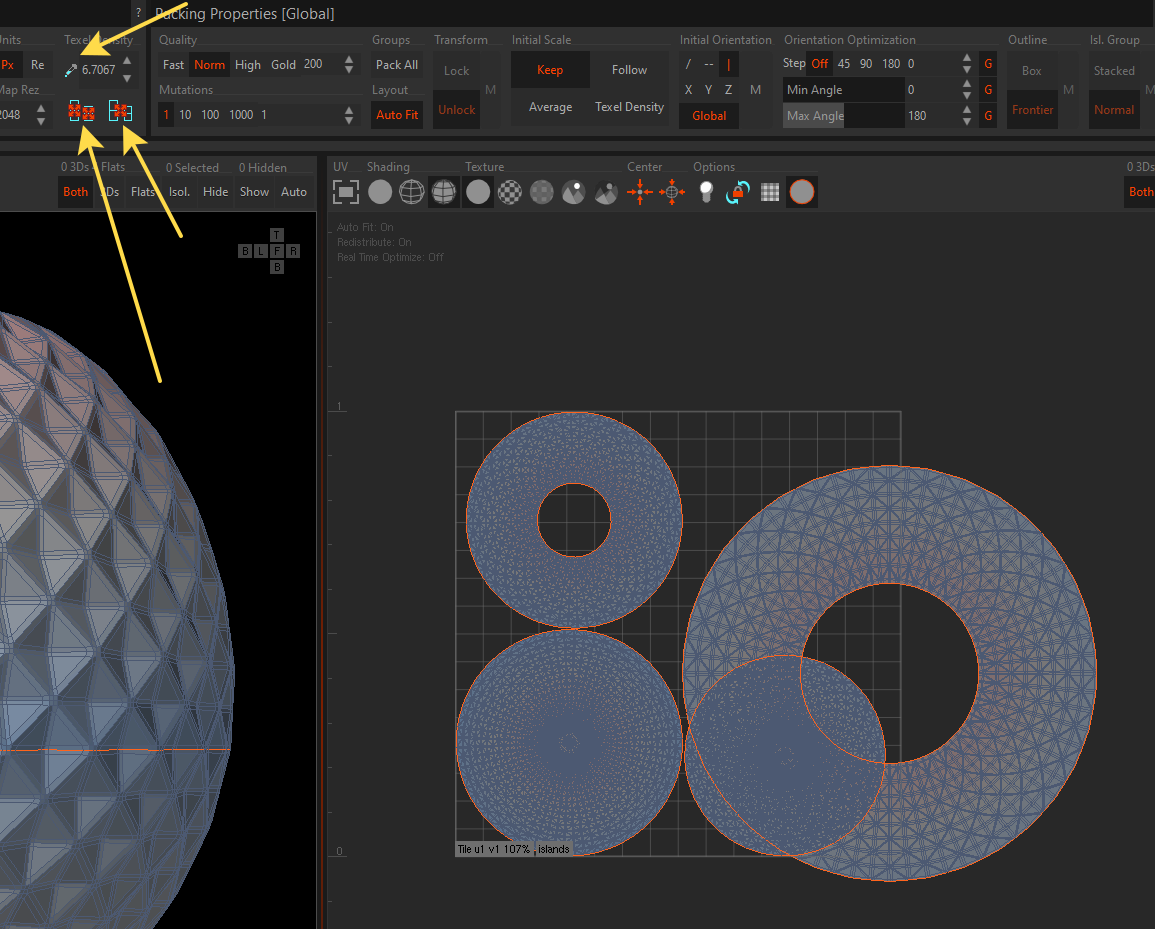

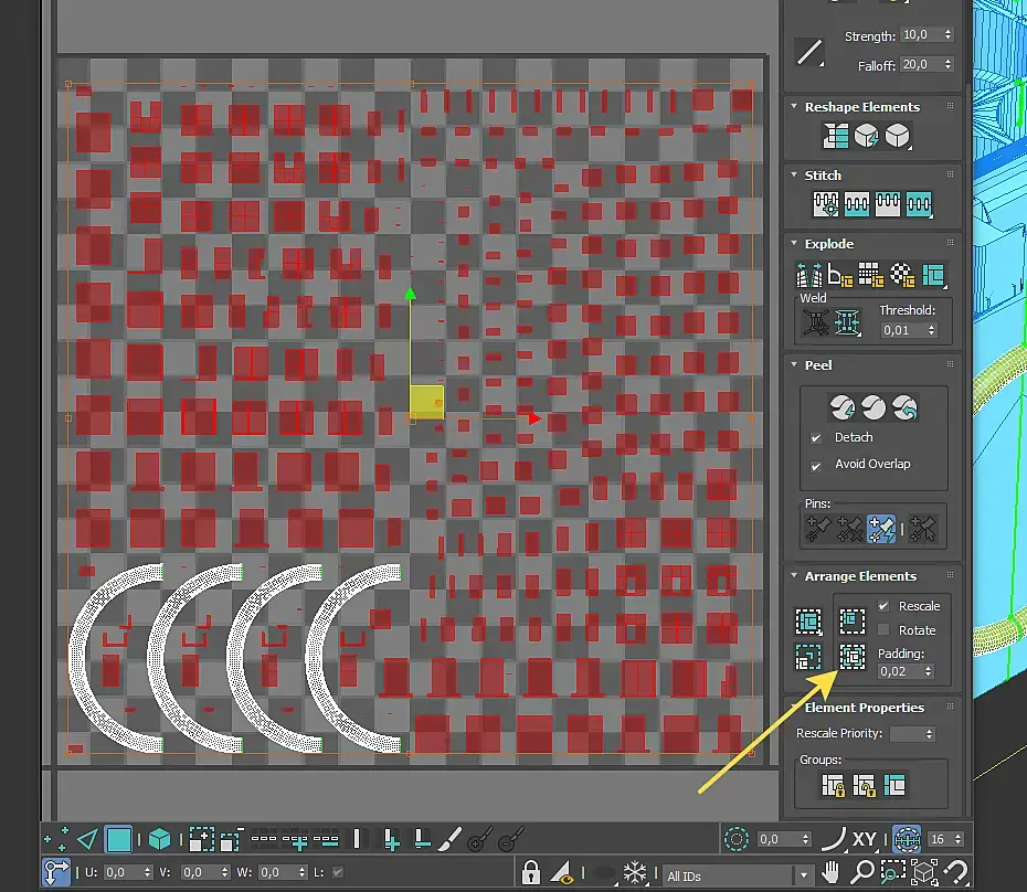

В стандартном UNWRAP есть кнопка Pack Normilize, но тут нельзя выставить желаемый тексель, зато весь тексель на каждом острове будет единый.
В Rizom UV 2020 и младше есть возможность уравнять тексель для выделенных полигонов, то есть выделяете все UV и нажимаете кнопку, программа определяет средний тексель и масштабирует каждый элемент под этот тексель, далее пакуете. (это вам надо)
там же есть кнопка для присваивания всей группе одного текселя, но это соотношение разницы текселей между ювишками будет сохранено (это вам не надо).
Для макса есть UVPackmaster, версия не самая свежая и ломанная, так они перешели в блендор и только для него сейчас этот плагин выпускают. Там тоже есть Normalize island.
Есть еще шикарнейший скрипт от Никиты Гущина https://hqdetails.com/shop/uvtools
там есть настройка текселя, но вот не помню, сделал он в итоге возможность нормализации или подгонка всего выделенного под указанный с сохранений соотношения текселя между островами, мы как-то этот момент обсуждали, но не знаю, сделал он или нет.
Вот, тут есть пипетка и если Вы там вручную мучились, то можете ей потыкать и найти те полигоны, которые отличаются по текселю

Спасибо! Переберусь в RizomUV. \Подскажите ещё, пожалуйста: делать модель в 3dmax, потом работать с текселями в и  полигонами в RizomUV, а затем с текстурами в Substaince Painter нормальная практика или могут появляться ошибки при экспорте между программами? Меня смущает то, что выстраивается цепочка из софта)
