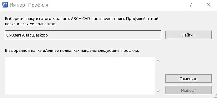

День добрый. А подскажите плз, как можно импортировать настройки окружающей среды из 22 в 25?
22 экспортирует/импортирует в виде файла .xml а 25 экспортирует/импортирует папкой и отдельный файл не хочет видеть.
Не чего страшного, выберите папку а он сам в ней выберет то что нужно.
На сайте c 14.06.2016
Сообщений: 20
Цитата pawel37@inbox.ru:
Так в том то и дело, что я выложил профиль на рабочий стол, а 25й его не видит от слова совсем.
На рабочем столе лежит файл профиля от 22го, 25 считает что ничего нет:
Я схитрить решил. Создал профиль в 25, импортировал его на р.стол (в виде папки), подложил в папку свой профиль от 22 -  а вот хренушки...

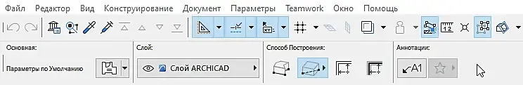

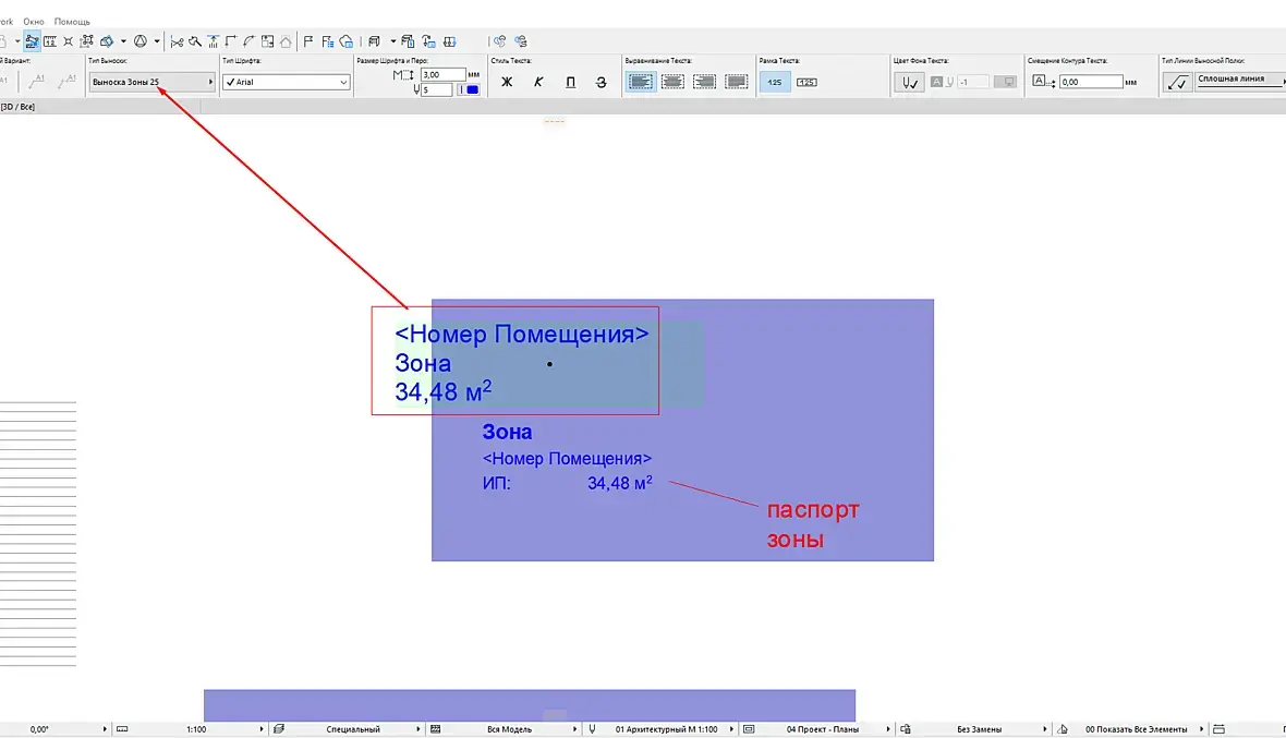

Добрый день! В 25 Архикаде столкнулся с такой ситуацией, при создании зоны автоматически создается выносная надпись зоны, не могу разобраться как это отключить, может кто-то сталкивался? P.S. Архикад лицензионный...
Сообщений: 20
Меню Зоны пролистать вправо или растянуть вниз, найти раздел Аннотация. Отжать кнопку и донимать перестанет.
