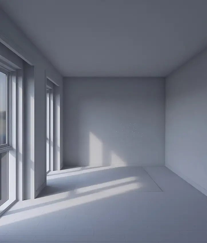

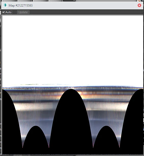

Привет всем.
Столкнулся с появлением светляков при  использовании Dome Light в режиме Adaptive Dome(WIP).
HDRI может быть любая, роли не играет.
Перекрутил все.
Повышение сабдивов в сэмплере чуть улучшает ситуацию.
Что характерно, HDRI в стандартной связке Enviroment+Portal работает нормально.
Первый раз столкнулся с этим.

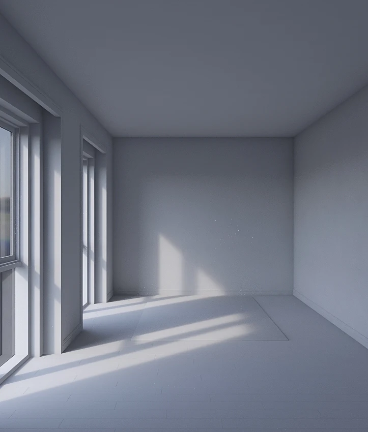

Еще тест, специально подскидал быстро сцену:
Ссылка на пустую сцену:
https://yadi.sk/d/J8nEhU2CJY8qnA
P.S. Версия официальная.

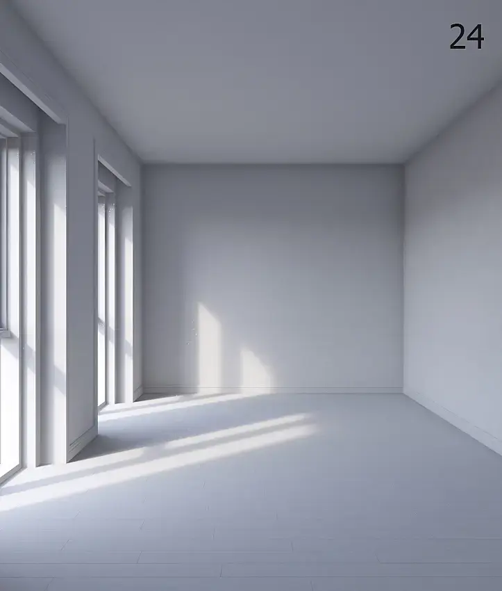

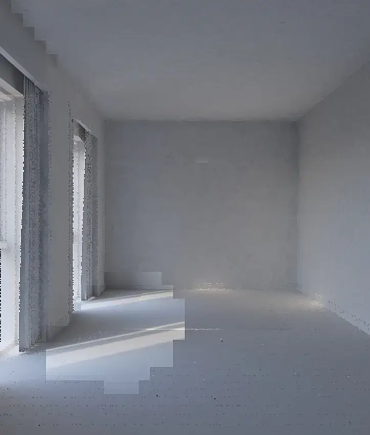

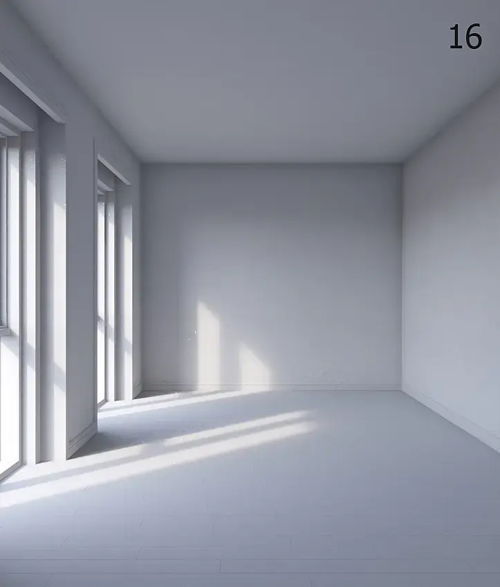

UP.
Фрагмент:
То же место, отсчитанное регионом:
Брутфорсина проходит без светляков.
Как избавиться от них в ирмапе?)

Можно в легкую в ирмапе накрутить, навертеть, и не будет светляков, вот только в итоге окажется что дольше по времени чем с брутфорсом будет. И кучу времени убить. Смысл?
Я смотрел сцену вашу. ОТкрыл, сбросил все в дефолт, посчитал, светляков нет. Сравнил настройки, увидел ирмапу, выключил.

Засунул вместо HDRI в Dome стандартную Vray Sky+ Vray Sun.
Чисто.
Косячат HDRI где-то.
DL+VrSky+VrSun (порталов нет)
И блюрил, и экспозицию занижал, че только не крутил)

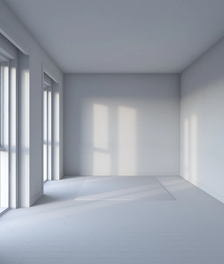

На сайте c 15.06.2007
Сообщений: 412
Всё, решено, спасибо StunBreaker, навел на мысль.
Никогда бы не подумал.
Косячит именно максовская физкамера. С виреевской все гуд при тех же значениях.
И ведь все перекрутил на сто рядов, весь многолетний опыт в кулак собрал, а толку-то))).
И на старуху бывает порнуха.

Повторюсь -  на последней картинке значение домлайта - 3, остальное дефолтное, при смене камеры все стало гут.smiley-smile.gif
