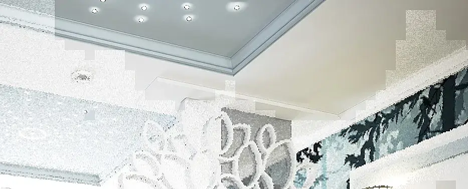

Артефакты на границах vrayLightMLT

Image filter поменять надо

Цитата beard02:
Image filter
на какой именно? я всегда использую catmull rom

Цитата kiwi-007:
Цитата beard02:
Image filter
отключить совсем.

он и дает черную кайму на перепаде яркости.
смотрите какой нравится, тот и пользуйте )
https://3ddd.ru/search?query=catmull%20rom& ;sp_forum=on
http://vraydoc.narod.ru/vray220/examples_image_sampler.htm
https://docs.chaosgroup.com/display/VRAY3MAX/Image +Filter
(F1)))

Фильтр тут не при чем, правда использовать Catmull Rom не рекомендуется. Лучше в PS или другой программе наложить sharpen или unsharp mask.
А тут проблема в том, что не включен SubPixel Mapping и Clamp output.https://dl.dropboxusercontent.com/s/tudwotkh0adq2i9/shot_180118_132326.png
А тут проблема в том, что не включен SubPixel Mapping и Clamp output.�https://dl.dropboxusercontent.com/s/tudwotkh0adq2i9/shot_180118_132326.png
Vray 3.6 SubPixel Mapping не поможет, если включен Adaptive lights, он попросту не работает там. Vray 3,5, пока ещё норм.

У меня нет нигде Clamp output. Где найти эту галочку?? Макс 2020
Сообщений: 4077
Переходите на V-Ray 6.1, там все по дифолту рендерит нормально.
