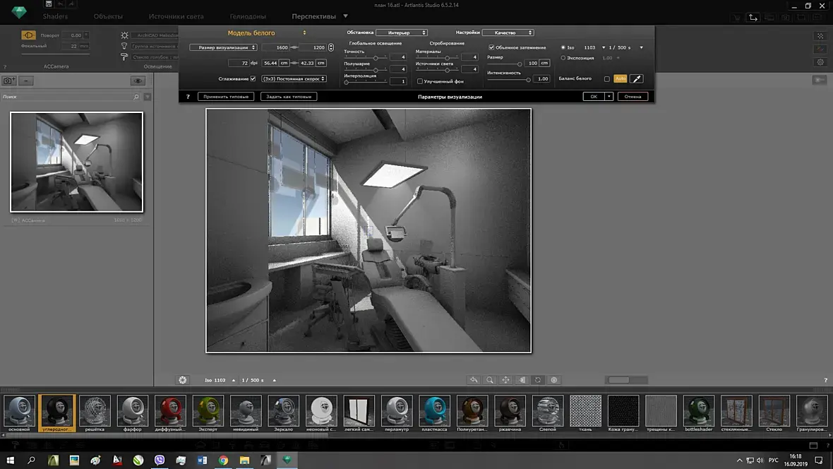

Люди, помогите....что я делаю не так? Не могу убрать шум в Artlantis 6, все уже перепробовала(что знала)... Модель с Архикада 19,все текстуры одела другие(из Artlantis 6)...На Artlantis 4 отличный рендер...
