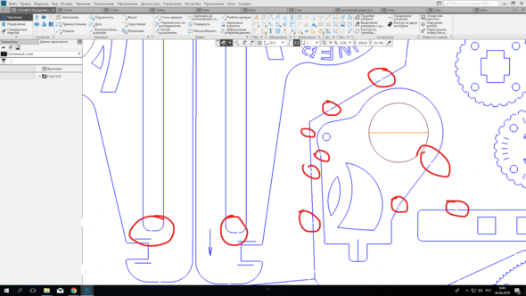

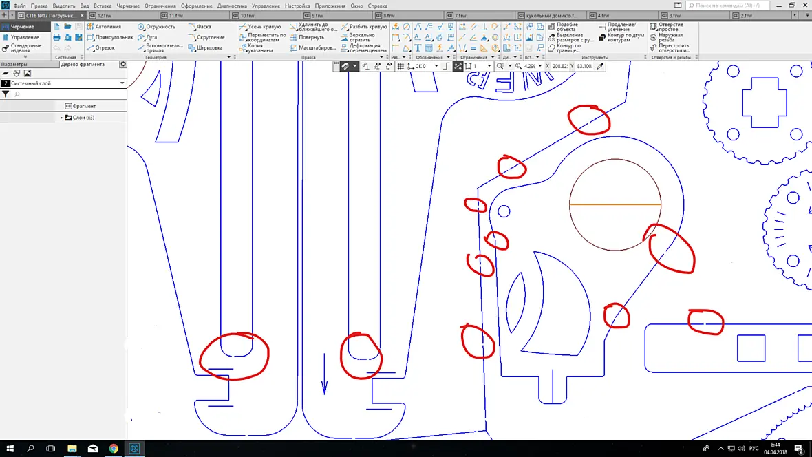

Подскажите инструмент, плагин, макрос для Компаса или AutoCADа.
Который бы делал следующие действие:
разбить линию или  кривую в том месте где кликну мышкой и, чтоб в месте разрыва появился промежуток между точек 0,3мм.

Выжигать собираетесь? Я так понимаю , в линии реза надо оставить перемычечку?
На сайте c 11.06.2016
Сообщений: 4
Бердянск
Да абсолютно верно.

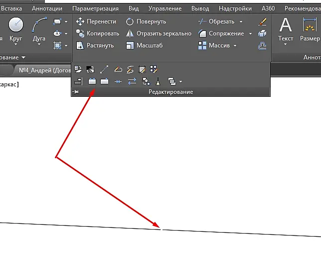

Цитата CrAsssH:
Не полностью автоматизированно, но подходит
Да это оно, но хочется чтоб можно было зафиксировать значение разрыва.
