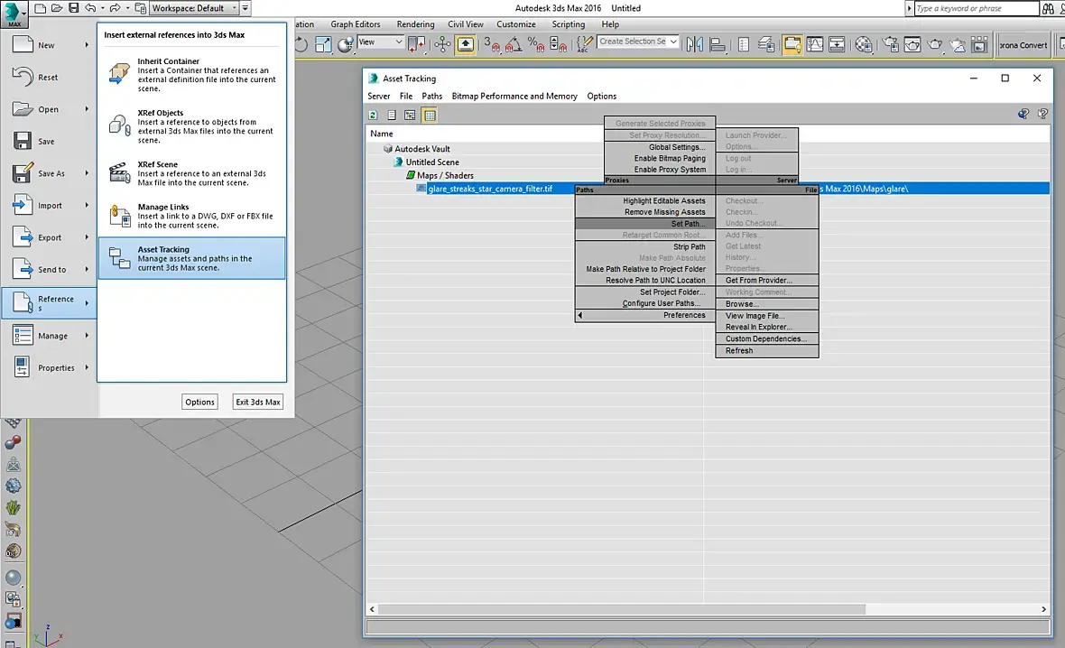

Нубский вопрос, но задам)Можно ли как-то сделать в максе, чтобы пути к текстурам автоматически обновлялись, надоело вручную добавлять новые папки с моделями\текстурами через Configure User Path.

Мне кажется это еще более неудобный вариант, т.к. к каждой missing текстуре приходится указывать отдельный путь.Если подробнее, то в каждом проекте у меня есть папка, где лежат модели конкретно этого проекта, и было бы очень удобно в начале работы указывать её, чтобы в дальнейшем автоматически подхватывались все вложенные в нее папки, а не делать это вручную.

Вы что конкретно имеете ввиду? Если речь о вашей личной библиотеке текстур, то к примеру достаточно указав один раз путь к корневой папке чекнуть галочку Add Subpaths. Если речь о скаченных моделях, то к примеру можно пользовать тот же Relink Bitmaps (сторонний скрипт).

В Asset Tracking можно так же массово выделив все текстуры с неверными путями и щелкнув при этом на какой нибудь из них правой кнопкой выбрать - Set Patch Ничего сложного. Не нужно выбирать по одной и указывать.
А если у текстур разные пути?) Пусть не по одной, но придется выделять группами, и задавать путь.Есть папка "Модели" в ней разные папки например "Стул", "Стол", "Кровать" и т.п., и на протяжении проекта они добавляются, в связи с чем каждый раз нужно обновлять путь, вопрос в том, можно ли задать путь до родительской папки, и чтобы все дочерние в ней обновлялись автоматически?Это не большая проблема конечно, но было бы удобно на мой взгляд.
