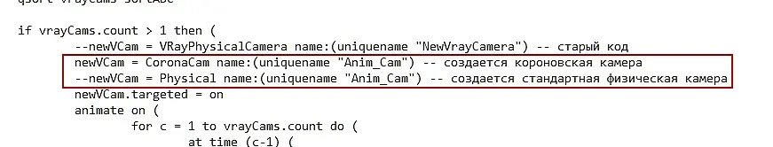

https://3ddd.ru/3dmodels/show/create_animation_vray_camera_from_still_vray_cameras
У меня есть скрипт, если там заменить переменную названия вирейской камеры на физическую, то будет работать. Надо только узнать, как она правильно называется в максе. Почитайте комменты, там вроде есть правильные названия, я сам не помню уже.
Yehat, спасибо! К сожалению замена VRayPhysicalCamera на PhysicalCam не дала результата.
Но исходный скрипт с виреевской физ.камерой работает, что тоже не плохо.
Цитата Evilis:
Тот скрипт, что Yehat предложил.
Я заменил селекшн всех камер в сцене на ручной селекшн (может быть нет мужды в выборе автоматом всех камер). Скрипт работает со всеми типами камер, кроме стандартной без таргета.
По умолчанию будет создаваться короновская камера. Если нужна другая, замените тип камеры на 13-ой строке.
13. newVCam = CoronaCam
По комментам думаю понятно.
сам скрипт
Evilis, Супер! Спасибо. Еще бы понять как на кнопку это прикрутить.
Она по-моему называется Physical_Camera а не PhysicalCam. Я там в каментах мог ошибиться, надо перепроверить. Да и не юзаю эти камеры.
да, уже сам нашел . http://help.autodesk.com/view/3DSMAX/2018/ENU/?guid=__files_GUID_14D75437_7ED8_46D9_9A74_2C495A7BAFF8_htm
можно Physical либо  Physical_Camera
Спасибо, кнопку прикрутил. Теперь все как и было, только с физической камерой. smiley-yahoo.gif

Вот так сделать, чтоб коронскую создавал, да?

Evilis, попробовал Ваш скрипт. То что он применяется только к выделеным камерам это интересное дополнение. В каком месте это задается?
Но к сожалению, Ваш скрипт не анимирует настройки камеры, а берет все свойства из 1-й камеры. В то время как исходный скрипт от Yehat с исправленными именами все значения из всех камер переносит.

Мда, исправления скрипта вышло неудачное. Параметры исходных камер не анимируются, а, значит, он вообще не имеет смысла. То есть у меня экспозиции камер разные, а у анимированной они везде по кадрам одинаковые получились.
Мой анимирует все параметры камер.
ща погоняю исправленный вариант

Evilis, спасибо, теперь все работает! smiley-good.gifКонечно же из виреевских и короновских камер делать физическую было бы странно. Камеры должны быть однотипные.
На сегодня у меня плюсики закончились, но завтра плюсану.
Итак на данный момент есть виреевская анимированная камера и стандартная физическая. Для комплекта не хватает короновской, попробую сам поковыряться smiley-smile.gif
там в двух местах заменить Physical на CoronaCam и всё
Сообщений: 16720
Да, сделал уже, пашет. Пасиб! Тока с камерами без таргетов глючит(
Да, так и собирался сделать.  Но надо же еще проверить что все переносится нормально.
Цитата Evilis:
Скачайте последний скрипт и замените в нем в двух местах (7 и 11 строки) Physical на CoronaCam тогда будет и анимировать и работать как положено, но только с короновской камерой
