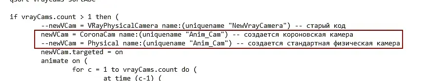

https://3ddd.ru/3dmodels/show/create_animation_vray_camera_from_still_vray_cameras
У меня есть скрипт, если там заменить переменную названия вирейской камеры на физическую, то будет работать. Надо только узнать, как она правильно называется в максе. Почитайте комменты, там вроде есть правильные названия, я сам не помню уже.
Yehat, спасибо! К сожалению замена VRayPhysicalCamera на PhysicalCam не дала результата.
Но исходный скрипт с виреевской физ.камерой работает, что тоже не плохо.
Цитата Evilis:
Тот скрипт, что Yehat предложил.
Я заменил селекшн всех камер в сцене на ручной селекшн (может быть нет мужды в выборе автоматом всех камер). Скрипт работает со всеми типами камер, кроме стандартной без таргета.
По умолчанию будет создаваться короновская камера. Если нужна другая, замените тип камеры на 13-ой строке.
13. newVCam = CoronaCam
По комментам думаю понятно.
сам скрипт
Evilis, Супер! Спасибо. Еще бы понять как на кнопку это прикрутить.

да, уже сам нашел . http://help.autodesk.com/view/3DSMAX/2018/ENU/?guid=__files_GUID_14D75437_7ED8_46D9_9A74_2C495A7BAFF8_htm
можно Physical либо  Physical_Camera
Спасибо, кнопку прикрутил. Теперь все как и было, только с физической камерой. smiley-yahoo.gif

Evilis, спасибо, теперь все работает! smiley-good.gifКонечно же из виреевских и короновских камер делать физическую было бы странно. Камеры должны быть однотипные.
На сегодня у меня плюсики закончились, но завтра плюсану.
Итак на данный момент есть виреевская анимированная камера и стандартная физическая. Для комплекта не хватает короновской, попробую сам поковыряться smiley-smile.gif

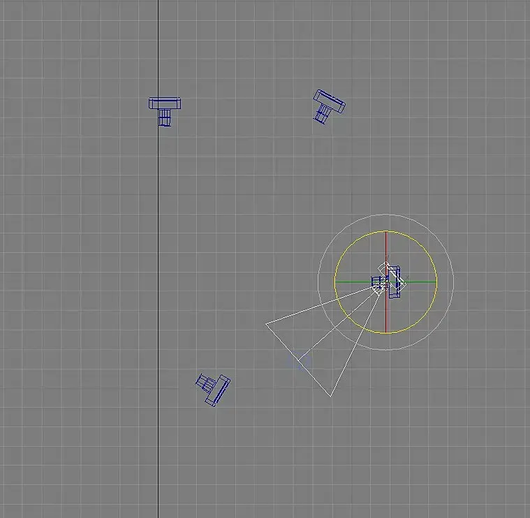

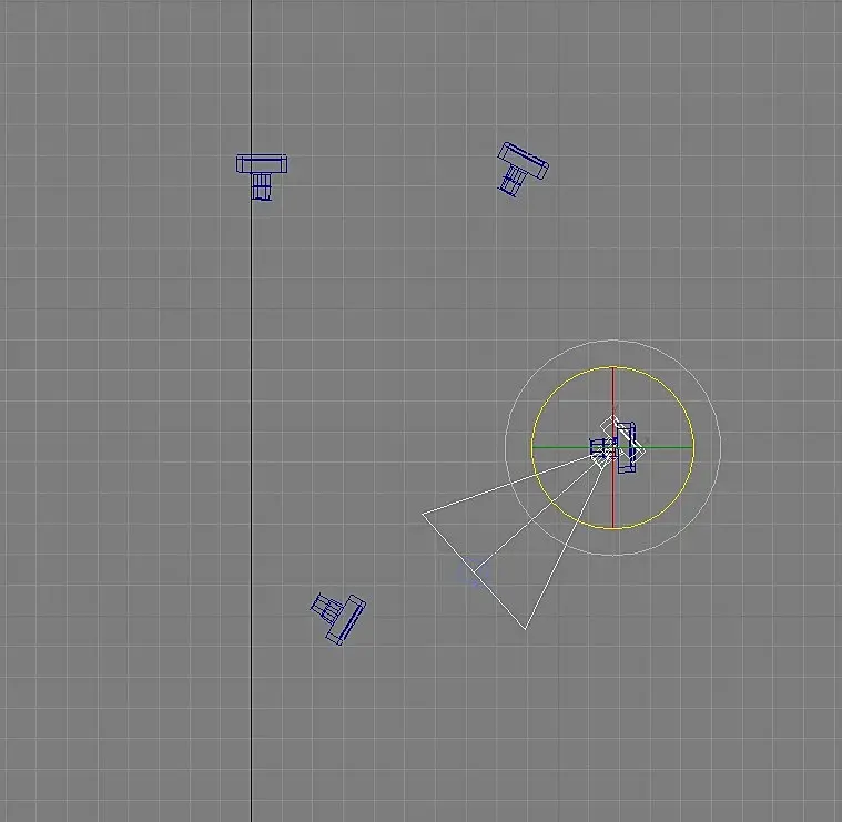

Вот кстати проблема сразу вылезла, о которой я говорил. Исходные камеры без таргетов. Скрипт создаёт камеру некорректно:
Если удалить и пересоздать, то норм. Но раз на раз не приходится:
там в двух местах заменить Physical на CoronaCam и всё

Да, сделал уже, пашет. Пасиб! Тока с камерами без таргетов глючит(
Кстати, удобно, что можно выделять нужные камеры для анимации.
Почему я часто использую камеры без таргетов: меньше возможностей случайно её сдвинуть. А расстояние до таргета всё равно можно настроить в свойставх.
Да, так и собирался сделать.  Но надо же еще проверить что все переносится нормально.
Цитата Evilis:
Скачайте последний скрипт и замените в нем в двух местах (7 и 11 строки) Physical на CoronaCam тогда будет и анимировать и работать как положено, но только с короновской камерой
значит лучше делать столько с таргет камерами. Старый скрипт Купера тоже не работал с фри камерами, хотя в итоге создавалась фри камера.
