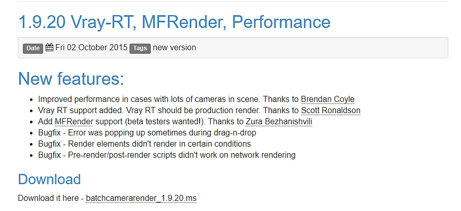

http://sergepogosyan.com/batchcam/

<phttp://sergepogosyan.com/batchcam/
Много вопросов.
Он перезаписывает стандартный Render Setup по умолчанию?
Как соединить с MFRender?
Много внимания вирею. Он только в вирее рендерит?

вся информация о возможностях есть по ссылкам что я дал если интересует что то еще то я думаю тут только автор вам подскажет
