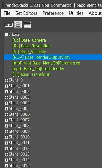

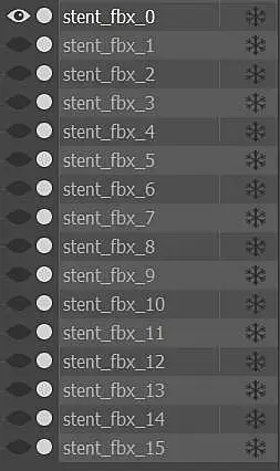

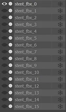

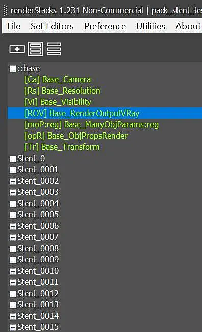

Задача "решена" с помощью renderStacks , 1 сцена, 1 камера, 16 задач внутри плугина видимой только 1й моделью и общий итоговый рендер последовательный всех 16. Тормозноватый несколько и требует освоения ,да и реализация решения задачи далека от автоматической(руками приходится указывать каждый файл, хоть это и не сложно).

Сообщений: 26
Возможностей в разы больше, и как понимаю ,для batch пришлось бы создавать или 16 камер или 16 сцен (не пользуюсь им и  могу наврать), а здесь все в 1 сцене, игра идет за счет переключения видимости объекта.
   Но все равно руками приходится работать(делать 16 указателей видимости модели, хоть это и быстро и не сложно,а если 365 моделей...), тот же houdini мне эту задачу решает  автоматически(указал папку, он сам найдёт нужные модели подтянет в сцену, поставит куда надо) отрендерит в нужную папку положит, еще и  письмецо пришлет - готово. В максе сложнее с этим. А настраивать и там и там сцену лень.

Вручную, ну или я не умею автоматизировать этот процесс. А renderStacks так может?
конечно, берет имя "пасса" и встраивает куда ты укажешь, хоть папкой.
https://prnt.sc/10sq2us
Stete set вроде тоже умеет что то похожее(меня наверняка поправят опытные товарищи):
https://prnt.sc/10sq5yh
