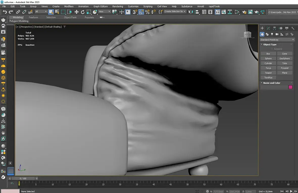

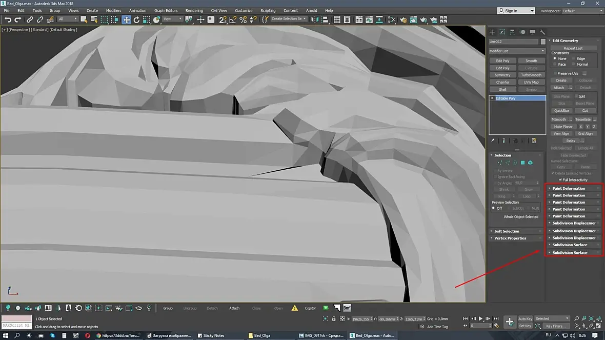

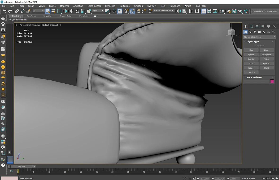

Доброго времени суток. Подскажите пожалуйста возможно кто сталкивался с таким багом. При длительном моделировании в Максе появляется вот такой баг. И после через некоторое время критует макс.

maximuslegal, у вас все обновы стоят? У меня проблема пропала после обнов.

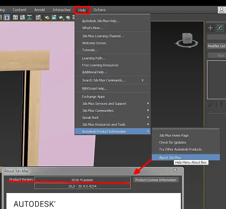

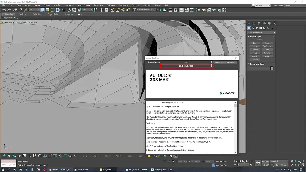

Этого точно не помню. А где посмотреть номер сборки не подскажите?

Цитата Tema001:
Обновить попытаться?)
На сайте c 28.07.2013
Сообщений: 1621
KZ17
Обязательно обновить... И баги уменьшаться и функции добавятся.

Спасибо. Сейчас пробую обновлять правда обнова на 300 мб дольше чем макс ставиться)
Спасибо за совет работаю уже несколько дней) все ок не вылетает все отлично работает))

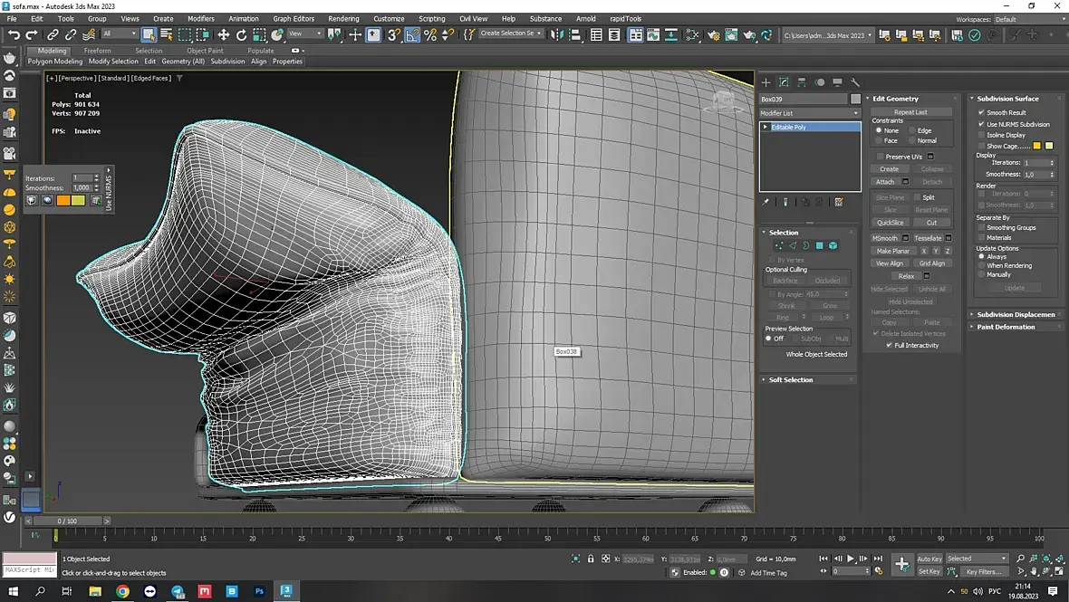

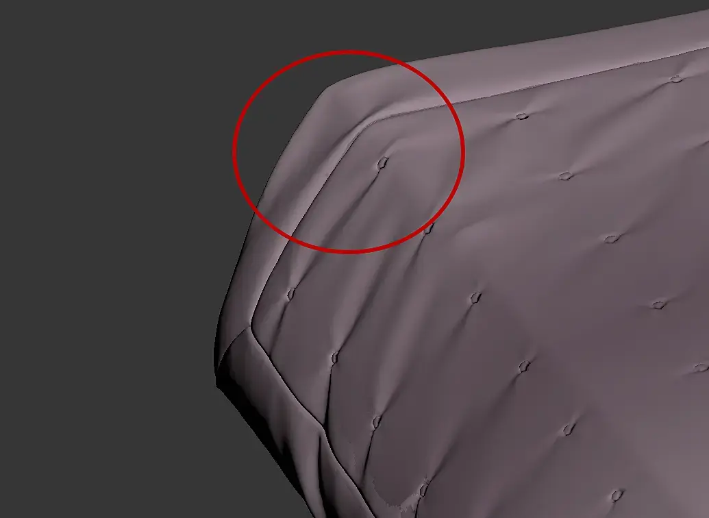

А может кто подскажет почему не работает paint deformation на экспортированной из marvelous модели? Первый раз делала одеяло, надо было именно такое для заказчика, и не совсем разобралась ещё как его равномерно "надуть", в одном месте на сгибе получилось словно там нет наполнителя. Хотела при помощи push/pull чуть вытолкнуть его, но этот инструмент на этой модели работает исключительно на краях почему-то. Может я как-то криво экспортировала модель? Или в чём может быть дело? На других модельках всё работает.
Вот это место хотела подкорректировать и ничего не вышло.

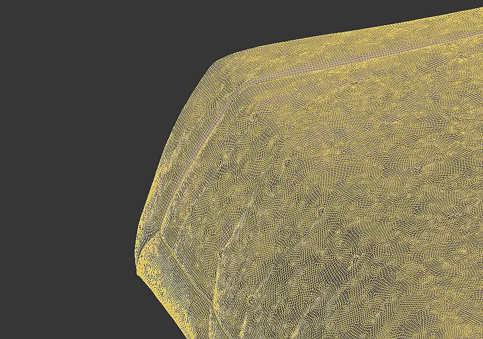

Сетка довольно таки плотная, может в этом проблема.
Если выделены вертексы, то он действует только на них. Просто выделите их все.

Я только написала на форум и сразу же разобралась))
Дело было не в выделении вертексов. Просто до этого я пыталась проделать нужное действие (вытолкнуть часть полигонов) с помощью софт селекшн и деаттачила нижнюю и верхнюю части одеяла чтобы не потянуть за верхом низ. Как только снова сделала их единым объектом пуш/пул заработал.

Сообщений: 2840
Решил проблему paint deformation один раз и навсегда топорным методом. И не важно какая версия 3в макса
