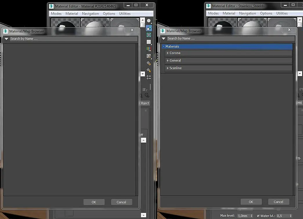

При открытии Material/Map Browser он сначала отображается совершенно пустым. Приходится нажимать на белый треугольник (Options) сверху, закрывать его и открывать снова. Только после этого появляются все необходимые библиотеки и карты. В чем может быть проблема? Кто-то сталкивался?

Такая же беда =(  Как лечить - не знаю... Благо, появляется только при первом вызове мат. эдитора

Точно также появляется пустой, но я нажимаю на треугольник и выбираю show incompatible

Это не спасает ситуацию, при следующем запуске опять та же "песня"....

пользаователь должен быть " vasya" а не  " вася"

У меня такое только на ноутбуке, во всех версиях макса 2016-2018 :(

Это все из-за того, что имя пользователя в винде на кириллице.
Можно исправить таким вот образом. (Для людей, не пугающихся реестра.).
ссылка

Спасибо, создал нового пользователя латинскими и все теперь норм :)
Переименовать старого пользователя пробовал, через реестр и тд, но Win 10 (Home), не получилось поменять везде это имя в реестре и я поломал винду пришлось откатываться)
