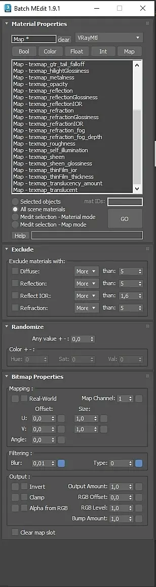

Всем привет. А есть в этом скрипте Corona color correct? или какая опция отвечает за десатурейт текстуры ? спасибо.
На сайте c 31.03.2008
Сообщений: 1153
Из мап там есть только разные битмапы.

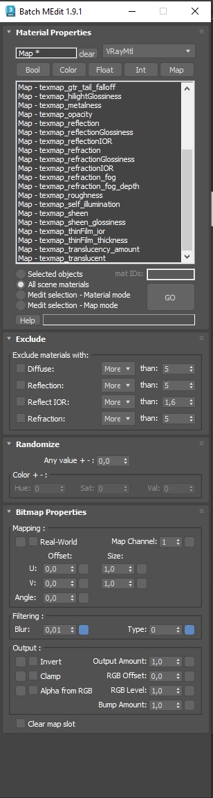

Добрый день, подскажите, а планируется ли добавить в фильтеринг в битмапах piramidal и Summed Area? пока там только блюр есть. или я не там смотрю?
На сайте c 11.07.2009
Сообщений: 2395
На сайте c 06.03.2011
Сообщений: 559

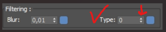

александр..., а, спасибо. если кому понадобится то:
0 - пирамидал
1 - саммед ареа
2 - ноне
