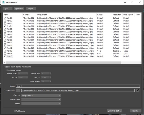

Поискал ответ на свой вопрос по данной теме и не нашел. Как все выставить и отрендерить - это понятно. Все получилось. И сохранил bat файл, думая, что в нем все настройки того, что я вручную вводил в окно по 15-ти камерам. Как теперь воспользоваться этой сохраненной работой в будущем, если вдруг ( обязательно ) понадобится? Ну, т.е. как использовать этот bat файл?

а зачем это в батник? если есть штатный backburner, который по дефолту вместе с максом устанавливается и можно хоть 100500 сцен в очередь запустить
как воспользоваться потом? не удалять сцену с выставленными настройками батча

этот ответ мне уже попадался через "поиск", но я в нем так ничего и не понял ... если все же вариант с bat, то как обратно из него сохраненные настройки в BR загрузить?
И если я сейчас закрою окно BR, щелкнув по косому крестику, то при повторном открытии все эти данные внутри я снова увижу или они пропадут?

так а в чем проблема? Открываете bat файл в любом текстором редакторе, хоть в блокноте, и исправляете имена файлов макса на новые и имена сохраняемых картинок на новые. Если нужно правите пути. И вперед, пользуйте для других проектов.

Т.е. просто импортировать этот bat файл обратно в макс возможности нет? я так понял?
