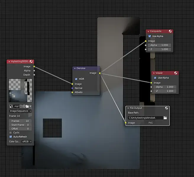

ребята нужна помощь знатоков )
Имеется секвенция картинок, загружаю её в Compositing.. подключаю к ней ноду Denoise...
Вопрос - как сохранить теперь эту секвенцию c этим дэнойзом? Подключаю ноду - Output.. но ничего не сохраняется..

например такая вот цепочка.. Viewer показывает что всё ок..

на скрине у вас вполне рабочий вариант.
какая версия блендера ,размер кадра (входного выходного)-?
банально может нет места на диске
