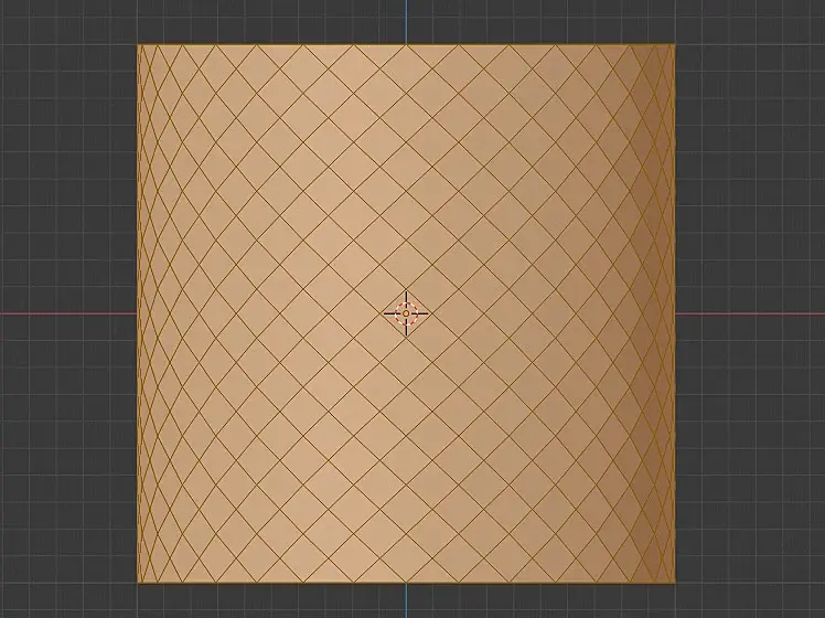

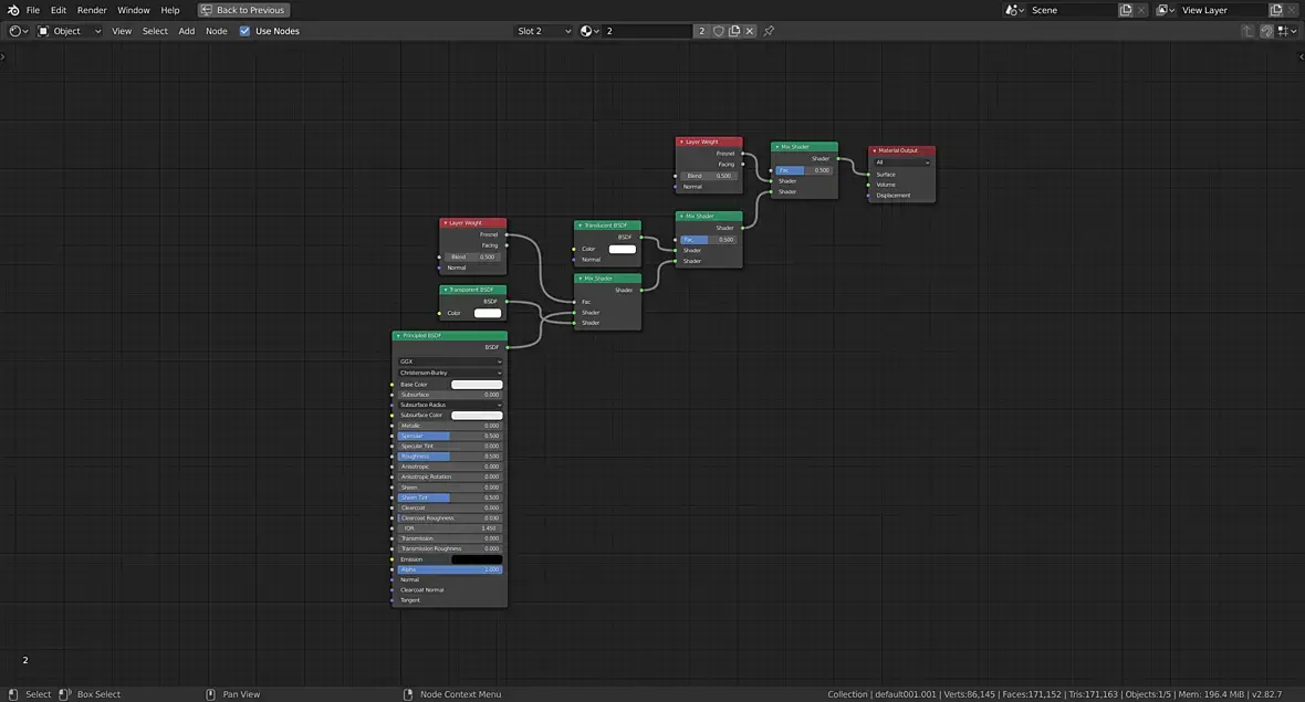

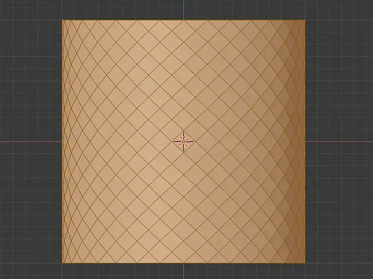

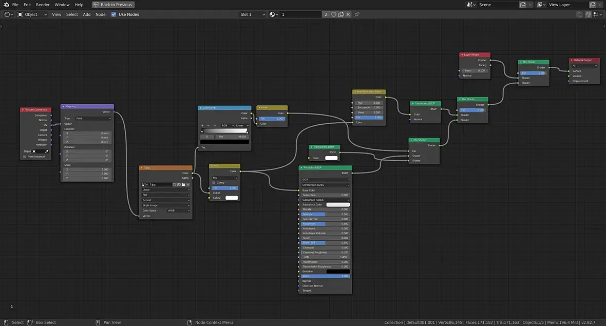

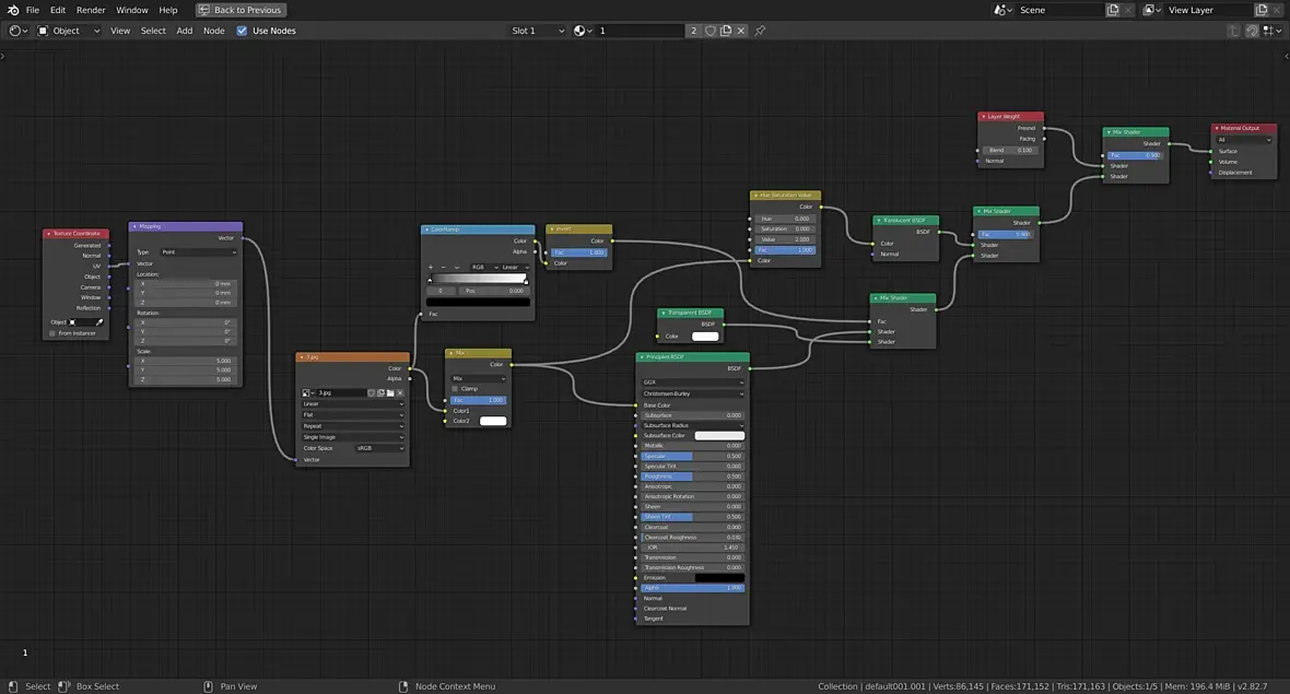

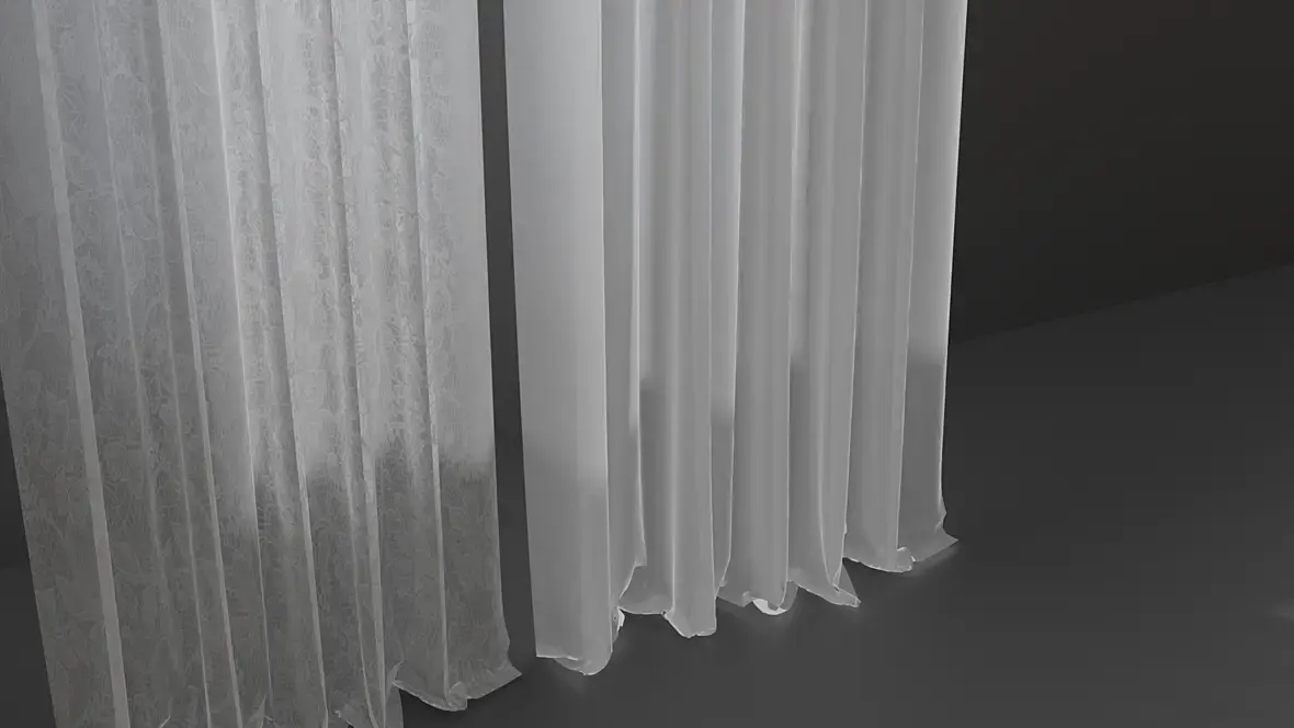

Поигрался немного с нодами, получилось вот так:
Если кому нужно то :
Первый с текстурой , второй чисто белый
можно и .blend файл прикрепить )
Чтот лениво ноды тягать последнее время. Старый стал.
Маладец!

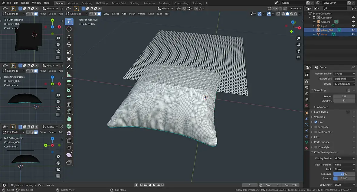

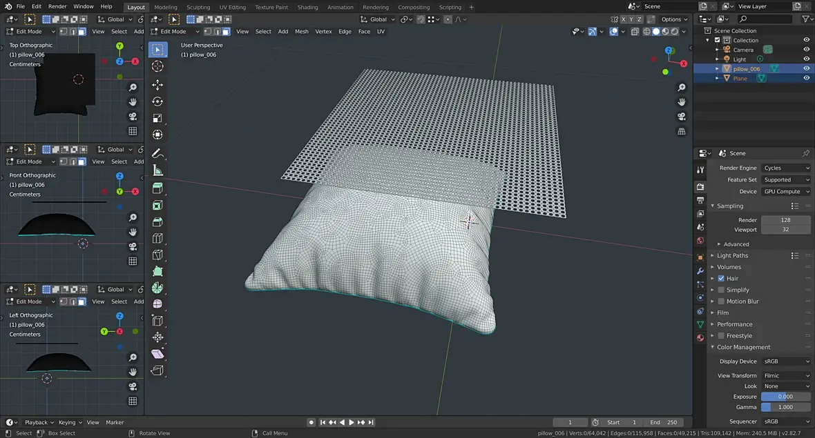

Есть ли аналог модификатора remesher из 3д макса в блендере? Или способ какой то  похожий как допустим на поверхность накинуть другую сетку/геометрию?

Если вам нужен такой результат, то можно так:
- выделяете нужную область
- ctrl+f => Poke Faces => alt+j

ruby_en
quad remesher есть.
Спроэцировать геометрию на другую shrinkwrap
еще есть ремеш в скульптинге (подобие zbrush) встроен
На сайте c 18.04.2020
Сообщений: 396

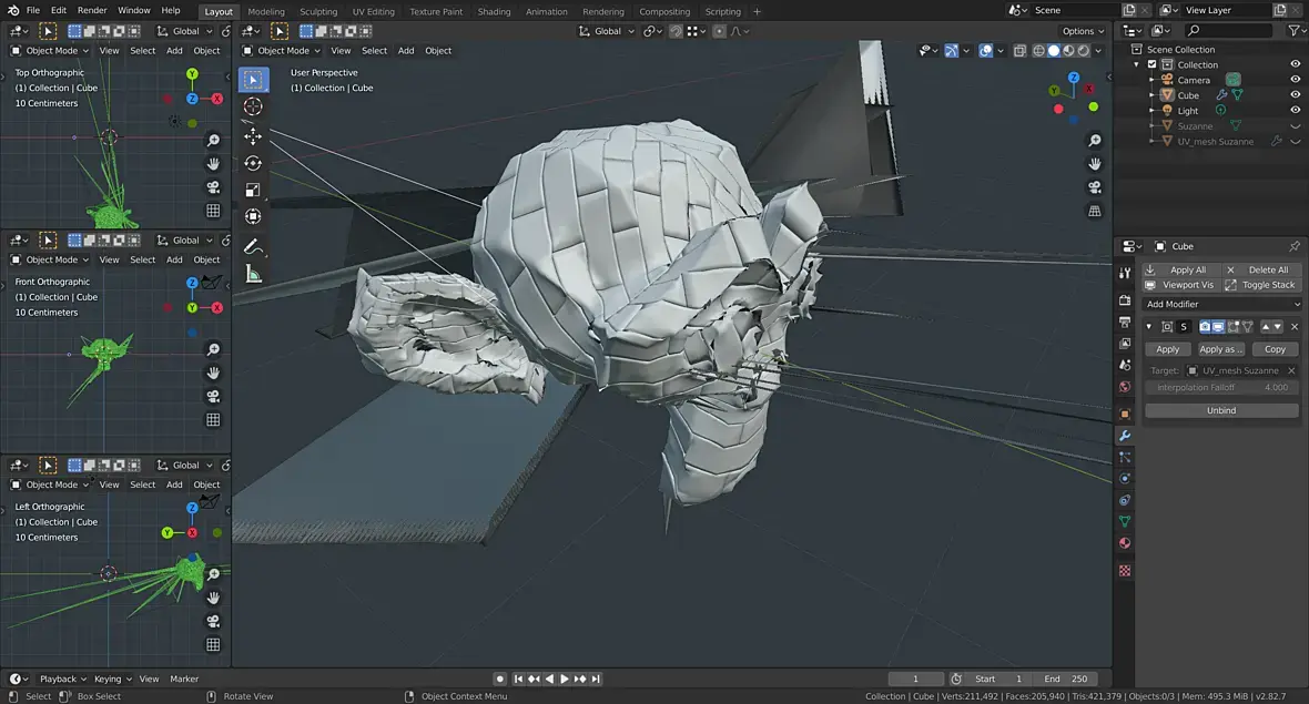

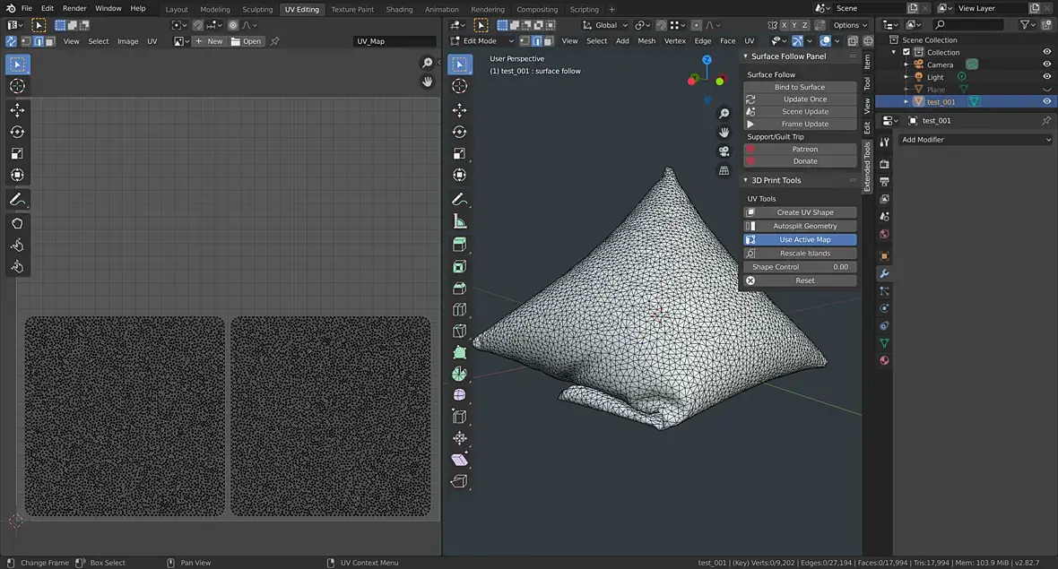

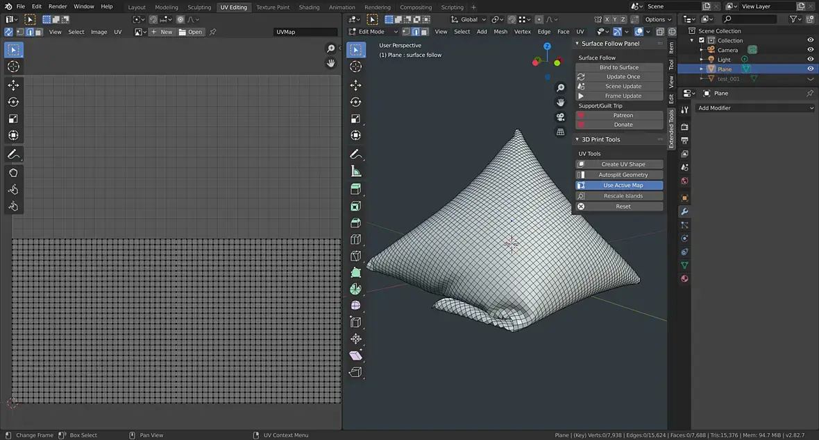

Вот пример
Нужно верхний меш заставить принять форму нижнего
Цитата Zolty:
quad remesher есть. Спроэцировать геометрию на другую shrinkwrap
У меня какая то фигня выходит, может я что то делаю не так?
На сайте c 27.04.2016
Сообщений: 2234
ruby_en
textools create uv mesh
тут раньше говорили про него в ветке
Сообщений: 396
Цитата Zolty:
textools create uv mesh тут раньше говорили про него в ветке
Кинь ссылку если не сложно
Нашел http://renderhjs.net/textools/blender/index.html#meshtexture

На сайте c 09.08.2010
Сообщений: 1864
Близ Ростова -на- Дону
Для подобных целей на регулярной основе пользуюсь аддоном BlenderSurfaceFollow-master
Но он под 2.79
Качать отсюда

ruby_en
На твоей задаче должно было сработать. я делал подобное. Оборачивал подобие пол цилиндра и все ок.
Конечно в примере с головой там капец. Наверное и в ювишке только уши отрезаны.

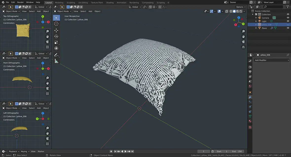

Сообщений: 396
Цитата Romaneus:
Для подобных целей на регулярной основе пользуюсь аддоном BlenderSurfaceFollow-master Но он под 2.79 Качать отсюда
Цитата reightar:
Отличный аддон , решил все проблеммы. Доволен как олень))
Большое спасибо!
Если кратко.
Из такого меша с плохой топологией
Делается вот такой
С этой сеткой дальше можно работать добавляя швы и подобные детали.
Также можно накладывать любую топологию, например вязаную или плетеную структуру.
