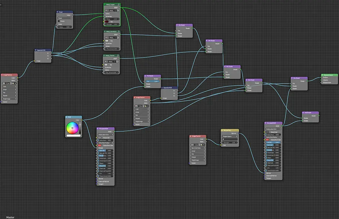

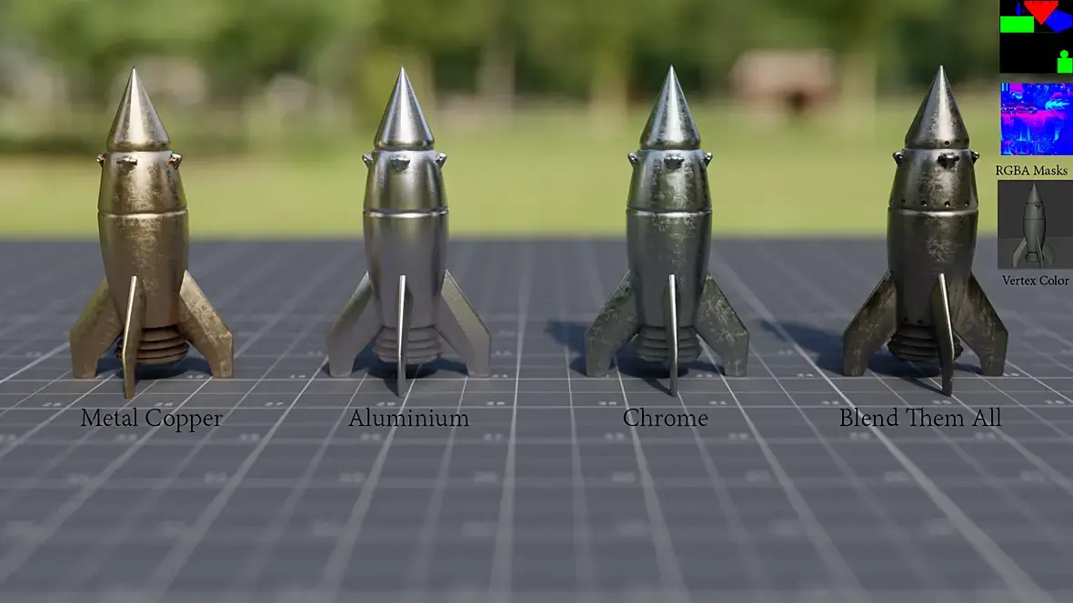

Алсо, моя попытка повторить в суслесе, систему функций и лайер шейдинга из уе4 и подход к созданию материалов из the order 1886.
Чем мне нравится суслик, так это логикой и подходами к созданию материалов и близостью к игровым движкам.
Можно напрямую делать материалы в суслике и получать такой же результат при сборке в движке.
