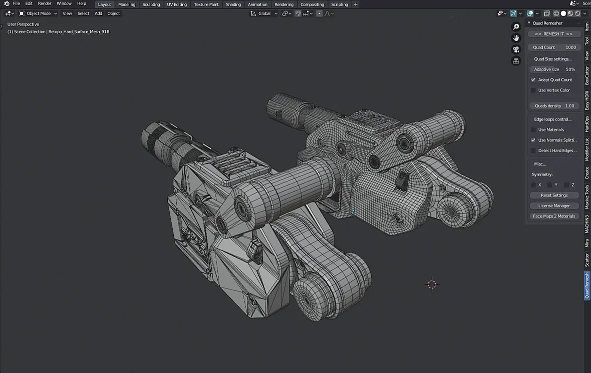

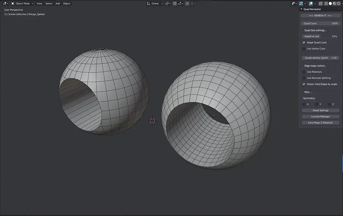

Вчера состоялся релиз аддона квадремешер от разраба зремешера. Теперь и в блендере:
