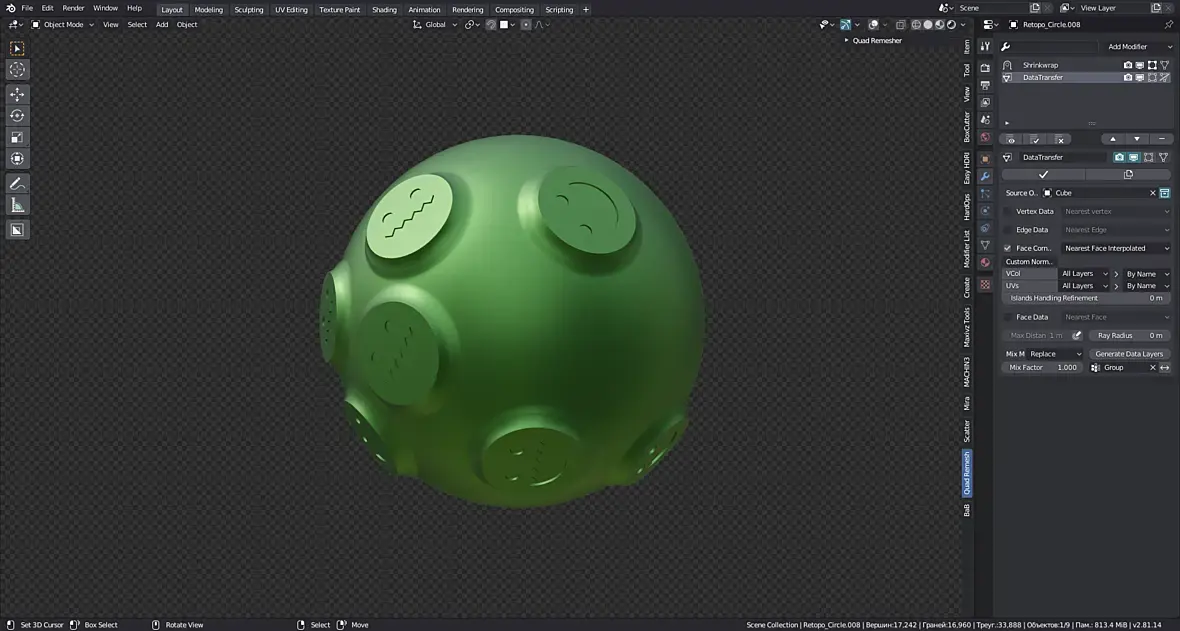

Подскажите а есть в блендер подобие matchmaker в зебре? Ну или способ спрожектить объект на поверхность? Т.е. нужно чтобы основание объекта четко прилегало к другому криволенейному объекту. Или любой другой способ. Спасибо
На сайте c 25.02.2009
Сообщений: 2780
Липецк
модификатор shrinkwrap
На сайте c 13.05.2014
Сообщений: 583
Шринкврап и надо создать вертекс группу, те вертксы которые будут врапиться к поверхности, можно несколько групп указать и задать влияние с небольшим затуханием. Сверху так же можно накинуть дата трансфер модификатор, который будет брать нормали с поверхности и передавать на врап объект.

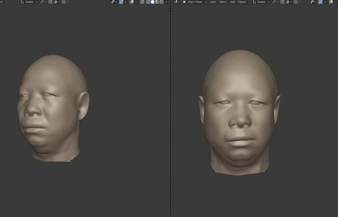

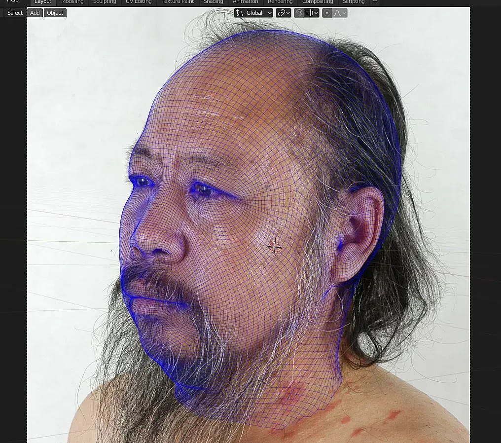

А я перешел на 2.81 ещё с альфы, как только узнал, что завезли нормальную фильтрацию в иви.Теперь бамп работает так же, как в сабстанс дизайнере и пэйнтере, хай ту нормал и во вьюпорте теперь нет муара и алиасинга при использовании процедурки и чб текстер через бамп ноду. Теперь в иви и клоузапы не стыдно поскриншотить.
Есть такой клёвый аддон для нюка, теперь и для блендера - KeenTools.
https://www.keentools.io/nightly-builds
Берешь бэйсмэш головы и при помощи деформирующих пинов и подгоняешь модель по фоткам, сойдёт даже один ракурс. Камеры создаются автоматически при добавлении фото. На подгонку уходит минуты 2.
Поиграться сойдёт, но и можно заюзать, как отправную точку перед лайкнесс скульптом.
Вот затестил, довольно юзабельно:

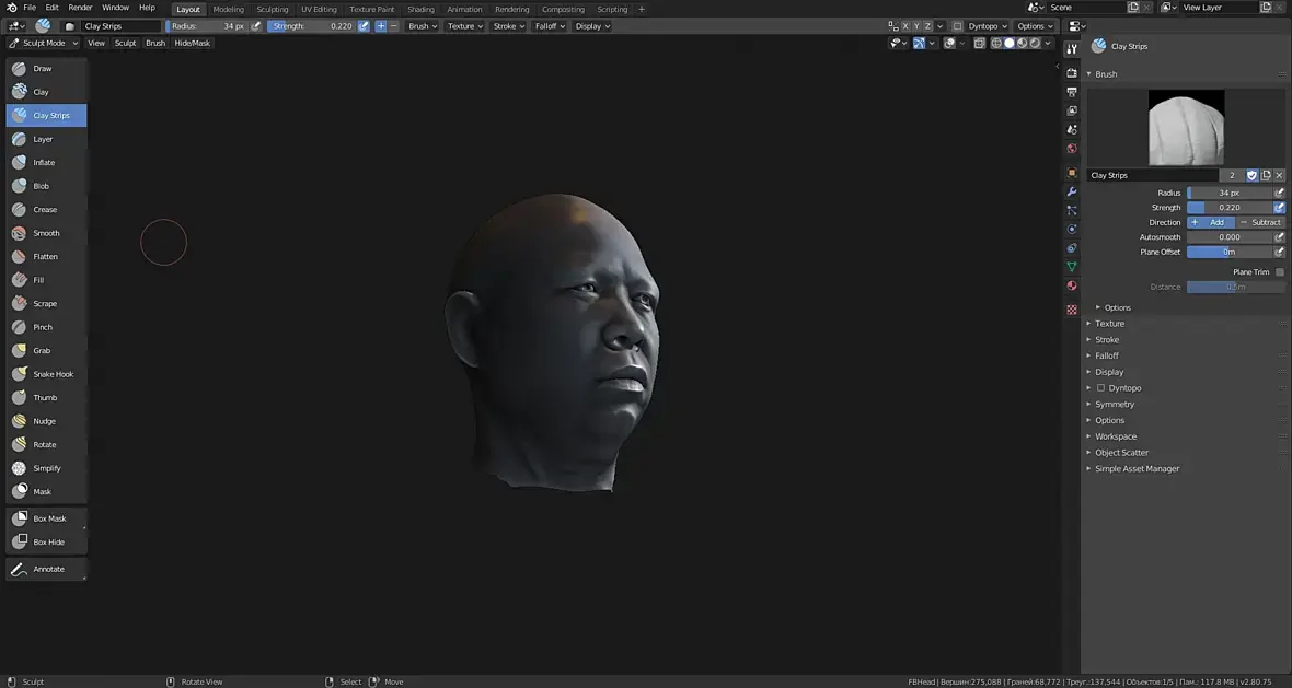

10 минут "грязного" скульпта:

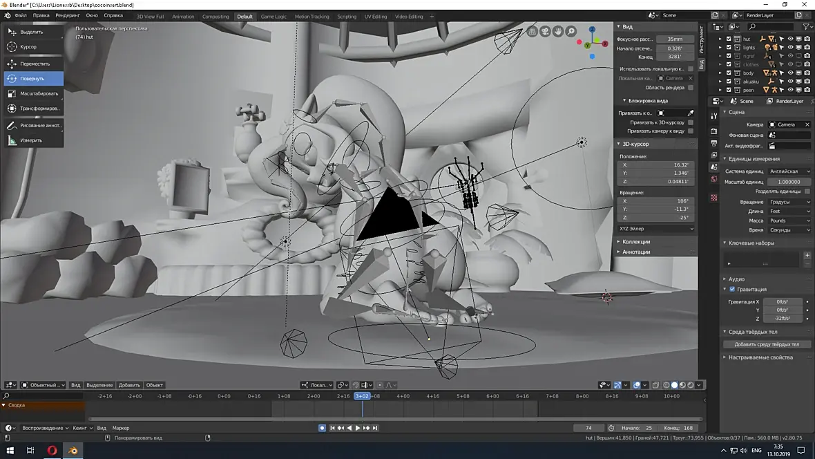

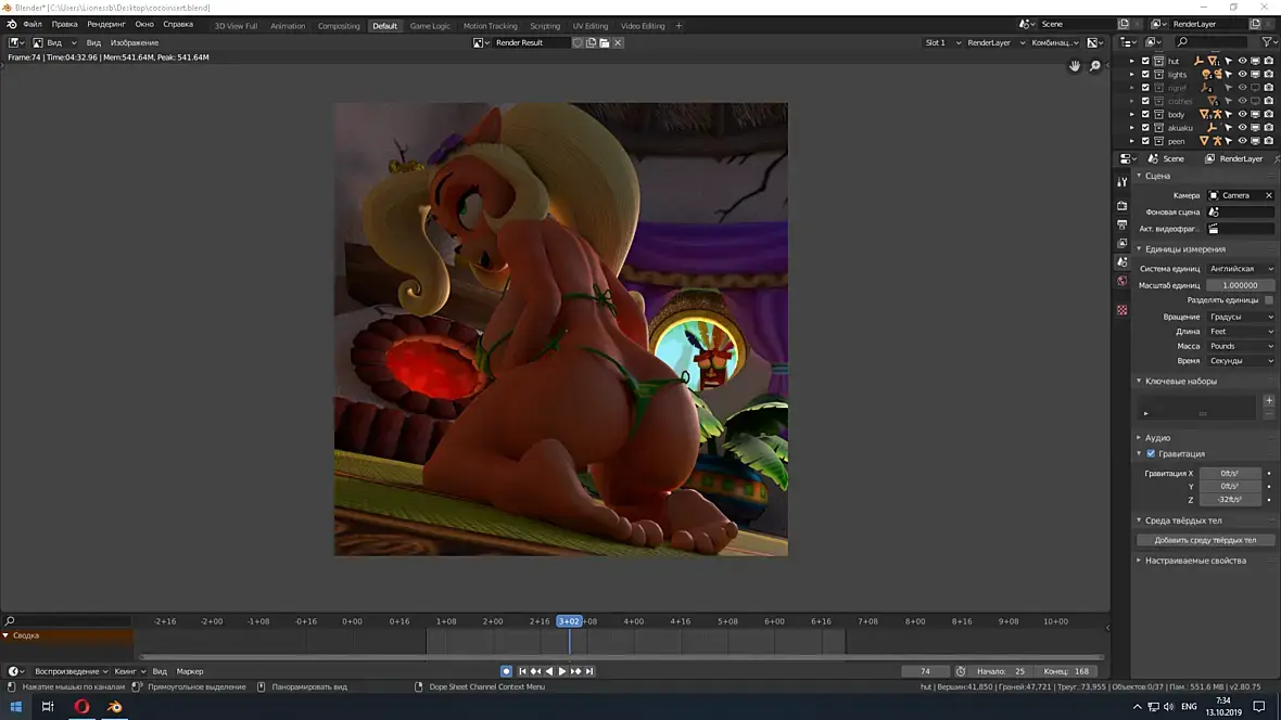

Исходная сцена была слишком порнообразной, немного оцензурил, надеюсь обойдется без бана но все же.
Сцену создавал не я и в блендере я практически 0. Недавно приобрел данный проект и есть 2 вопроса:
1. Что делать если объект рендерится но не отображается во вьюпорте ? (в данном случае лифчик и трусы) команда alt+h не помогает.
2. Возможно ли как то с наименьшими жертвами и танцами с бубном импортировать сцену из блендера в 3д макс ?
Сообщений: 2780
Липецк
Lionessb,
1. В аутлайнере посмотреть. справа вверху. там у двух коллекций мониторы "отжаты".2. попробовать экспортнуть через форматы alembic (abc), fbx, collada.

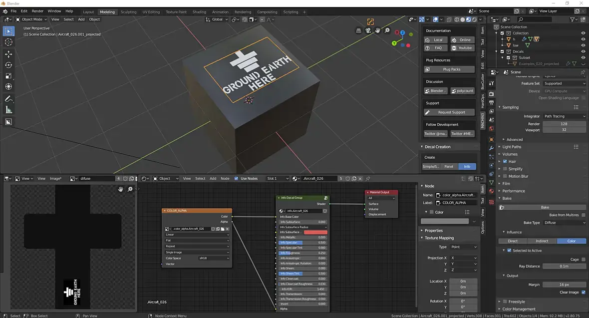

Может кто сталкивалася с проблемой запекания?
После нанесения на поверхность в DECALmachine хочу запеч дифузу а она с фоном черным который отличается от текстуры объекта хоть и альфа есть.
При рендере фона нет, только при запекании.
Эта проблема на всех картах кроме нормали
Может это тень от плейна на котором текстура?
Тогда как исключить из объектов этот плейн чтобы тень небыло.
Сообщений: 583
Не получится альфу запечь сайклсом.
Ну как я уже говорил, да и сам автор писал, что мэш декали и данный аддон не предназначен для пайплайна через традиционный бэйк + лоу поли и юви.
Потому что для этого проще использовать сабстанс и там нашлёпать эти декали и надписи, будет тоже самое, что и бэйкать. И качество будет зависить от разрешения текстуры.
Сам аддон же нужен для использования непосредственно внутри блена, для быстрого концепт арт, либо использовать его как инструмент для хай энд пайплайна в игровых движках, для ультра детализации мелких деталей. Но технически он довольно не простой и пока редко в каких играх используется. На ум приходит только стар ситизен и алиен изолэйшен.
На сайте c 27.04.2016
Сообщений: 2234
вот тут в видео он экспортит, только у меня даже таких менюшек нет. Это еще сторонния плаг чтоли?
Вы правы в сабстансе наверное проще будет.
Либо в блендере нарисовать на геометрии объекта непосредственно.
