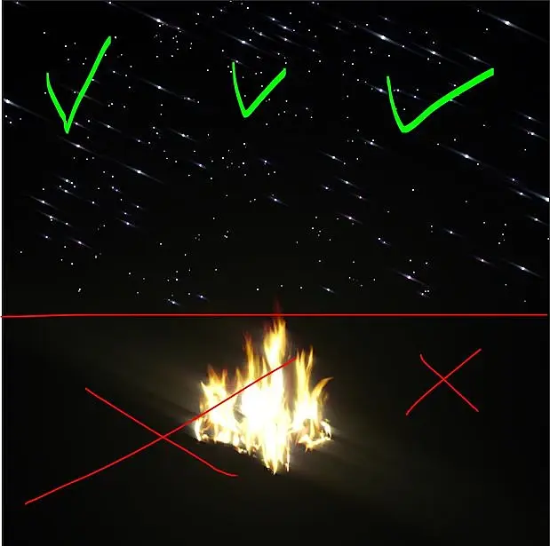

Создал тему форума. интересует одна из опций короны: Bloom and glare.
Вся загвостка в том, что мелкие объекты он пересвечивает. регулировка параметров и исключение его в рендер элементс и в материале не помогают. Пока удается только ставить в материале значения сильно ниже единицы, чтобы еле светилось и тогда он ее не трогает, но выглядит не очень, а хочется чтобы мелкие объекты давали маленькие звездочки, а крупные - крупные, пока или я технологию непонимаю, любо технология сырая.
На сайте c 16.04.2008
Сообщений: 3544
Пример нужен, так не понятно. Там есть параметр treshold, он допуски регулирует, покрутите, может получите нужный вам результат.

 treshold плохой там. как писал Vanillaman - пока самый верный метод, или 0,5 у светящегося объекта ставить. Здесь это и применино на нижнем - настройки glare intensity 50, treshold 1,4.
Верхняя часть с силой света - 1, а если ставить и нижнюю 1, то получается белое пятно. А цель - чтобы большие объекты давали большой блеск, а маленькие маленький. В общем это пока лучшее что получилось, но низ отсекается tresholdom или взрывается белым пятном.

ну, у меня вот на примере оно сибя ведет плохо )
в общем проблем с ним много что-то пересвечивает он маленькие объекты. вот попробуйте текст меньше сделать при том же выдавливании от стены.

Я так думаю, Вы не понимаете, как на самом деле это работает. Сфотографируйте неоновую рекламу на улице, где есть большой, и маленькие тексты. Первый общий план - маленький текст на фото превратился в цветовое пятно, большой - норм. Теперь клоузап - маленький чёткий и красиво светится, а вокруг большого пропал ореол. Так же и здесь. А Вы пытаетесь сделать всё одинаковым, это не верно. Нужен фейк, сделайте его в фотошопе.

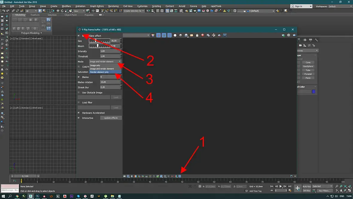

Товарищи подскажите как сделать что бы слой bloom and glare был виден и сохранен в слоях при батч рендере,но  отображался в самом окне. Хочу что бы сохранялась картинка без блюма,но слой отдельно сохранился бы что бы потом в ФШ им уже обмазать картинку.  Или я зажрался и много чего захотел? )))
На сайте c 06.11.2009
Сообщений: 1686
На сайте c 04.12.2015
Сообщений: 146
2garyn Прошу прощения,амое главное забыл)) Я коронамастер Онли  элемент это конечно хорошо. Но надо не только онли.
Батч рендер ставим. Он когда считает ,то выводит и сохраняет все выбранные слои и это правильно. Допустим мне нужен на фоне дичайший блюм, но не нужен на переднем фоне. Совсем не нужен! Если я поставлю батч рендер то все картинки без исключения будут закакашены блюмом так как он сохраняет все что не приколочено. Спасет только отдельный рендер поштучно? Хочу что бы оно само smiley-sad.gif

Выводите отдельно каналы Beauty и Bloom and Glare, в самом фб убираете галочку с Bloom and Glare.

Снизу его мне не нужно,а вот сверху наоборот очень нужен
Цитата MountainTrooper:
aerograph
в таком случае канал bloom glare  будет просто черный при сохранении
Тогда не убирайте. У вас всё равно будет два канала, один чистый, другой bloom and glare для композа.
не знаю как в короне, а в врее при тех настройках что показал блюм не действует на бьюти пасс, а в рендер элементах у вас сохранится отдельный пасс с блюмом и глэром. Потом в фотошопе как хочешь композишь. Сам так делаю и всё работает.
Уверен в короне тоже самое

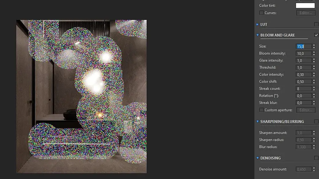

здравствуйте как избавиться от синих точек? corona6!
На сайте c 29.04.2010
Сообщений: 1076
Тольятти /Самара/ Воронеж
А вас смущают только синие точки? на остальные цвета вы не в обиде? дискриминация по цвету однако
