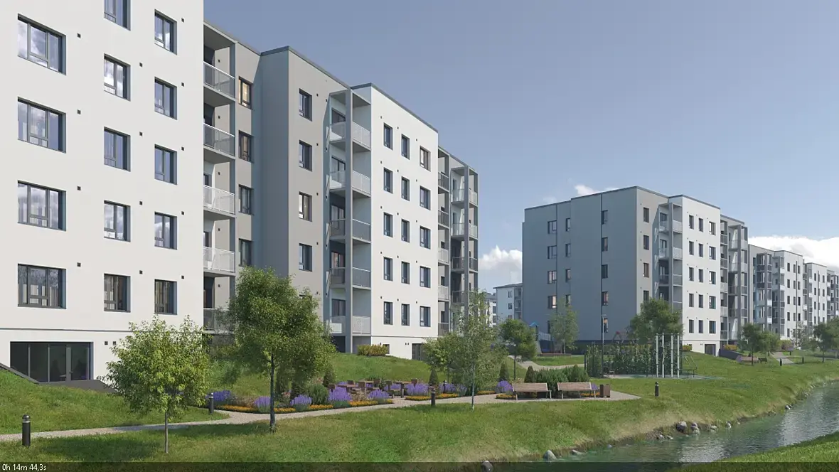

Alexey Petrov вообще ни разу не так, ирмапа в тенях вообще треш творит, брут быстрее и в тенях все отлично, чтоб ирмапа посчитала картинку без косяков в тенях в экстерьере надо сильно выкручивать параметры и по времени рендера выйдет дольше, чем брут
внимательно смотрим на тени
bf+lc - 6:30
im Medium + lc - 5:48
im high + lc - 14:44

да, вариант bf+lc выглядит лучше, а если, для эксперимента, попробовать ir+bf(брут на вторичке), может что-то усредненное выйдет, по качеству и времени...?
Сообщений: 10705
holoduk не выйдет, ибо проблема с тенями кроется в ирмапе
AlexRicco основное преимущество брутфорса - беспроблемный рендер анимации, никакого флика, с ирмапой придется настраивать в случае с движущимися объектами anim prepass/anim render, что по итогу рендериться будет сильно дольше и не факт что не будет проблем с мелкими детялями, я в свое время намучился с анимацией и ирмапой еще до того, как брут прокачали
