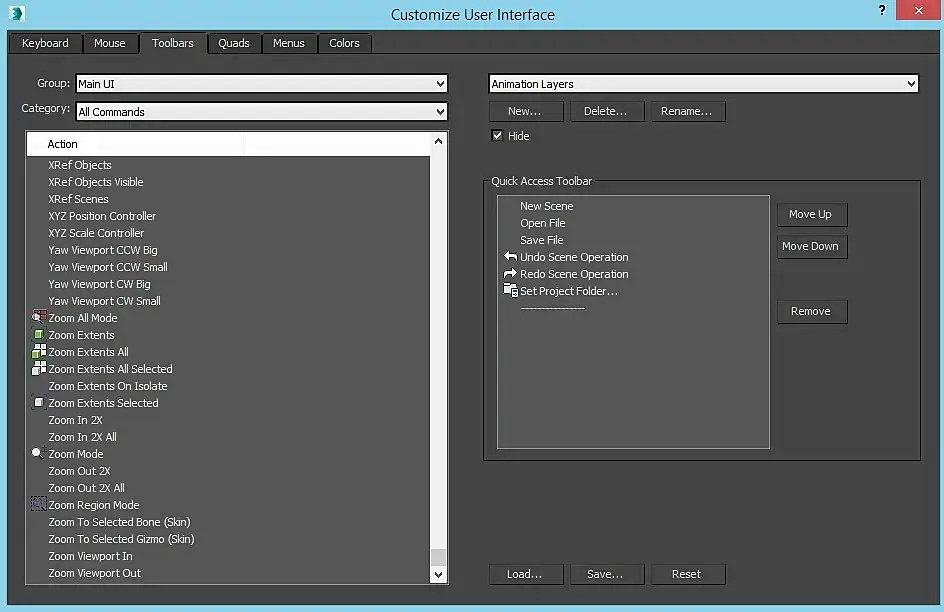

ПОсле установки скрипт не находит в кастомайз юзер интерфейс. Что делать в таком случае? 15 макс

Сообщений: 12
Цитата MastaMan:
Category: [3DDD] , обычно в самом низу списка
Вот что самое последнее, причем запускал скрипт просто перетаскиванием и запускал через ран скрипт
Сообщений: 12
Цитата MastaMan:
Внизу списка category
Спасибо, всё есть,  я просто невнимательно прочитал Ваш ответsmiley-pardon.gif
