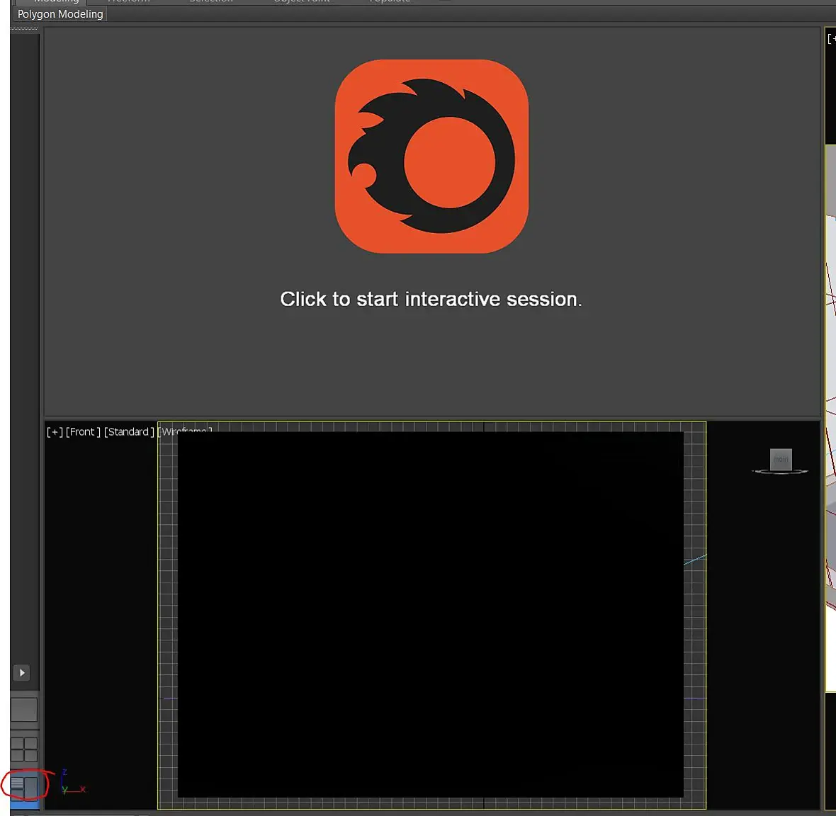

Без всяких скриптов. После уставновки Макс 2018 и Корона3, можно выбрать такой вид окон, наверху в любой момент включить рендер. По-моему самое удобное. Или так не у всех?

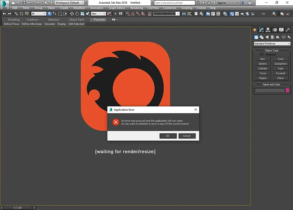

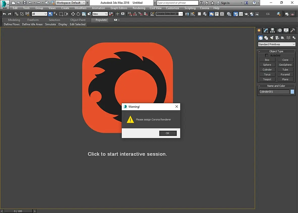

Всем привет.
Никто не сталкивался, когда включаешь режим "Viewport Interactive / Press Shift for reset layout", корона выдает сообщение: "Please assign Corona Renderer", хотя корона выбрана уже как рендер в настройках. Если поусердствовать с этим, макс или запускает интерактив в одном окне, либо вылетает, может кто знает, как лечить подобное?

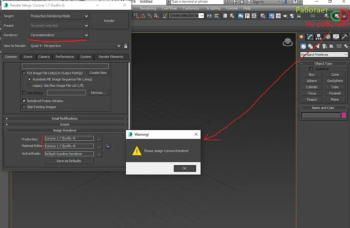

Сообщений: 6
MastaMan, вот опять какая штука
На сайте c 08.03.2007
Сообщений: 4416
Одесса, Санкт-Петербург
https://clip2net.com/s/43PnWQR
включайте интерактив через вкладку рендера и не будет вылетать.
На сайте c 31.12.2016
Сообщений: 6
Цитата MastaMan:
renderers.current
Вставил, в белом маленьком окне, которое под розовым появилось "CoronaRender..." - но такая же штука: вылетает сообщение.
Пробовал корону 3 ставить, результат не изменился...        Может что то с максом у меня, в любом случае, благодарю за совет.
На сайте c 21.04.2018
Нижний Новгород
За скрипт спасибо.
Пользую Макс 2015 и Корону 1.7 хотфикс 4
Воспользовался, значит, ситуация такая же, как у всех выше. Во-первых, при запуске вьюпорт интерактива у меня запускается обычный рендер и заодно вьюпорт делится на двое. Ок, закрываю рендер и жмякаю на поле с интерактивом и он запускается. Во-вторых, при запуске в растянутом на весь экран вьюпорте после отключения вьюпорт интерактива остается только один вьюпорт, приходится снова настраивать вьюпорты. Если же было открыто четыре вьюпорта, то они сбрасываются до своих дефолтных настроек. В-третьих, после первых двух запусков вьюпорт интерактива на третий раз стало появляться окно "Please assign Corona Renderer", но интерактив при этом все равно запускается.
