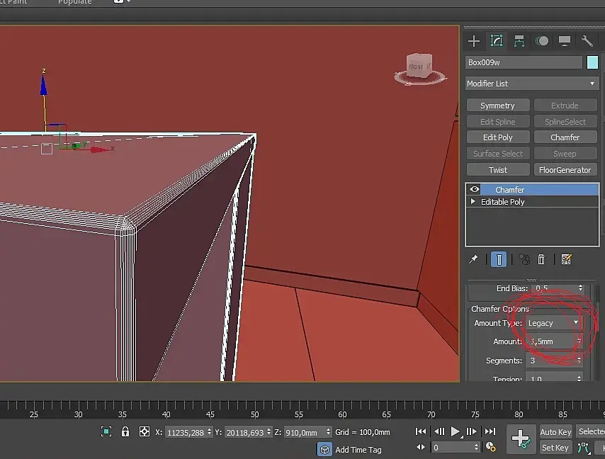

Столкнулся с такой проблемой , что Chamfer в сцене при запуске сейва заново с компьютера автоматически меняет Amount Type у всех объектов с Fixed на Legacy.
Может кто сталкивался ? Надеюсь на помощь !
P.S. 3dsmax 2021.

у некоторых уже всплывала подобная проблема, сам работаю в 2020 и в 2022 - пока такого не замечал, но у кого было - решали так - сверху вещали ещё один чамфер и делали его "disable" (отжимали глазик слева от модификатора)

Увы, но мне с дополнительным Chamfer'ом сверху, решение не помогло .

Не знаю, можно ли такой вариант рассматривать как решение, ибо он весьма специфичен . Мне помогло только cвернуть объект , наложением поверх нового Editable Poly .
