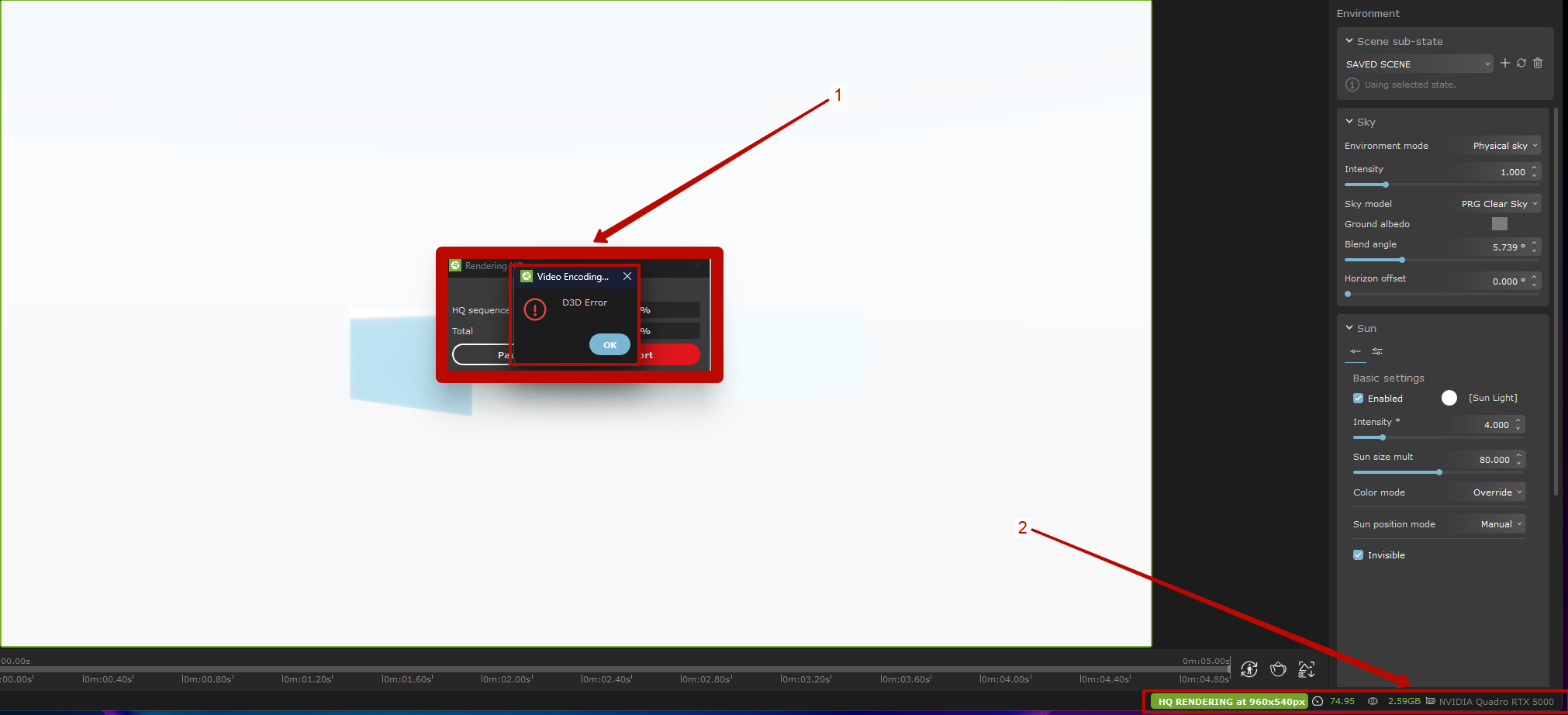

Всем привет.
Кто сталкивался с подобной проблемой.
Картинки рендерит без проблем, а видео не хочет делать (((

В PNG и JPEG рендерит без проблем.
Я хочу отрендерить видео в формате MP4. И при нажатии на чайник выпадает такая ошибка.

Значит не поддерживается кодек, вообще самое правильное это рендерить в картинки и потом в любом редакторе собрать в видео -и уже оттуда в любой формат. Если хотите сразу видео - то рендерьте в .avi  - но весить будет как самолёт, да и ни к чему( как по мне)
Я только начинаю осваивать Vantage, подскажите какие кодеки скачать ?

Никакие кодеки не качайте. Правильно вам говорят, делайте рендер секвенции из картинок. Потом соединяйте их в любом видео-редакторе. Это пара кликов мыши
