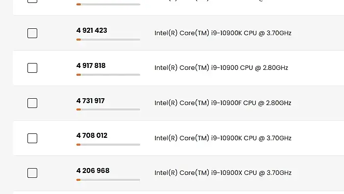

Пришлось выбрать пресет в матери 85 Тмакс -20 чтобы температура упала при рендеринге до 85 стабильных.  Рендерится все быстрее. Но не сказать что НЕБО и ЗЕМЛЯ.

Чет у вас не то явно, у меня  5900x рендерил ровно в 1.5 - 2 раза быстрее чем 10900k. Оба в лёгком разгоне были.  Между 10900 и 9950х должна быть прям ощутимая разница. ИМХО

вообще то должно быть небо и земля, разница в 4 раза

А должно быть небо и земля именно. Я уже писал в блоге, что проблема производительности носит маркетинговый характер, поэтому могу помочь с настройкой, чтобы наглядно это продемонстрировать. Бесплатно, возьму и настрою за 15 мин.

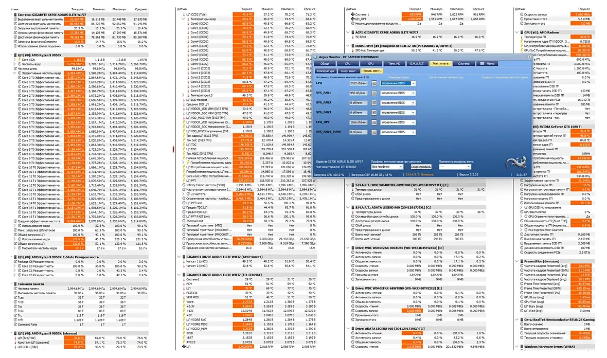

У меня в небольшом разгоне до ~5.25Ггц он и до 75 не прогревается :
https://3ddd.ru/forum/thread/show/chem_okhdazhdat_9950x/4#post1799544
Только тут нужно учитывать мои вводные. А то тут на форуме уже был как то пчел который диву давался откуда такие температуры, игнорируя описанные мною условия замеров 🤣
Ну и еще смотря какой стресс-тест. Если это какой нить Prime95 LargeFFT, то там может быть и ниже 70 а если SmallestFFT то может быть и выше 80. Понятие растяжимое )) Корона по нагрузке на конвейер процессора - ниже средненького. У меня по крайней мере проекты экстерьеров в 8к рендере жарят на 20-30вт меньше проц чем какой нить CBR23. Ну только когда Короновский денойзер фигачит утилизируя все ALU/FPU блоки и не делая промахов по кэшу - там конечно да, там в моменте Корона отжигает ))
