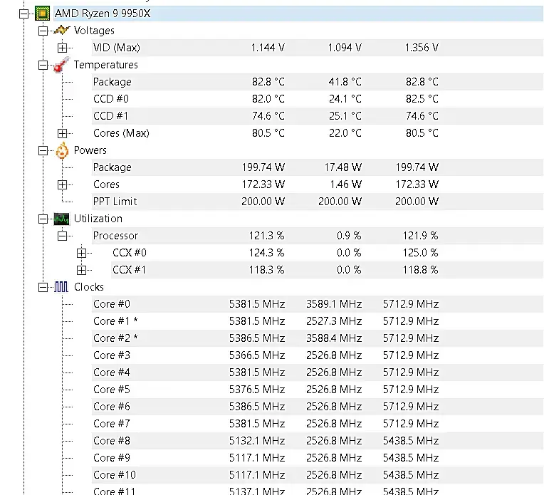

Честно говоря не верю в такую температуру, так как пробовал его на этом же камне. Можешь показать скрин допустим после короновского теста из hwmonitor?

На сайте c 11.02.2011

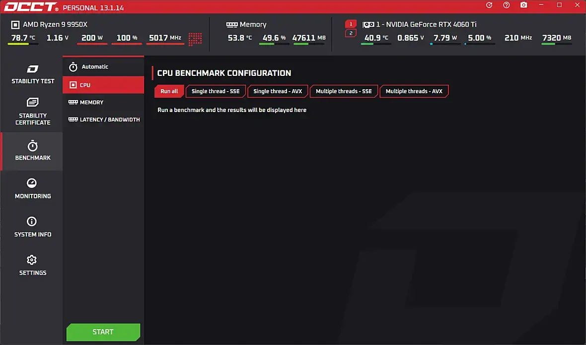

как пример, сейчас рендер идет, запустил OCCT

Да, понятно почему такая низкая температура - частота 5 всего. У меня на рендере поднимается до 5.3 - 5.4 и температура за 85 переваливает, при лимите 200wt. А почему у тебя не разгоняется дальше а лимит уже достигнут?
так я написал, что в стоке, без разгона..
