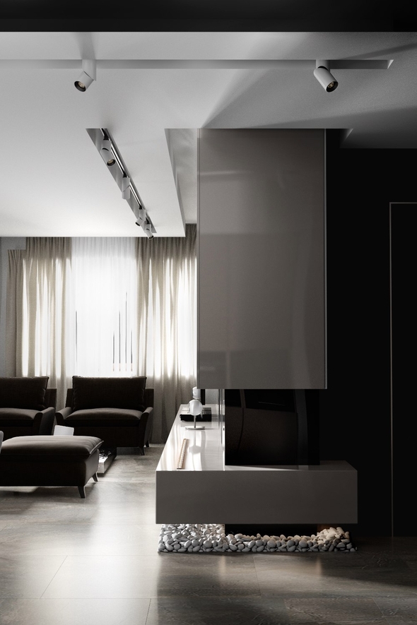

Ребята,кто может подсказать,как в корона рендер делать черные четкие тени,обычно на рендер все получается блеклое серое,как эти тени сделать черными и художественно выразитеьными?Чтобы были четко видны белый свет и темные тени насыщенные и контрастные,а не блеклые и серые,спасибо

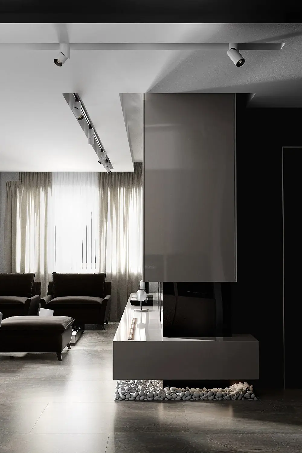

нет-это не то,эта карта тени не дает,она дает что-то типо обводки,а я говорю именно про тени,карта direct indirect,но при смешивании тени как бы уже начинают проявлять себя,все равно не достаточно ,рендер A D S | G R O U P | D E S I G N,вот на потолке обратите внимание темная четкая тень как на фото,прям черная,а на рендере она получается блеклая и серая

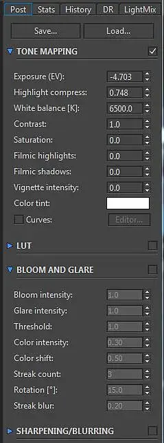

Всё дело в постобработке - то что вы получаете на выходе это RAW картинка, к которой нужно применить пост. Благо сейчас почти всё можно делать в Короне не прибегая к фотошопу. Это ключ. В Короне есть всё для получения выразительных теней. Дальше сами.

Готоаого рецепта вы не получите, так как каждая картинка будет индивидуальна по обработке.
Ну вот эти настройки ничего не говорят?

говорит о том,что будет пережег из-за низкого highlit compress и контраста значение которого 1

Contrast крутить 1-3-5-10 по вкусу, и hight compress поставить на 5-10, что бы сильных пережогов не возникало.

Я не имел ввиду мои настройки - я хотел сказать что с помощью вот этих всех настроек (или каких-то из них) можно добиться выразительных теней.
Да, и не стесняйтесь играться с LUT и если надо с кривыми (Curves)

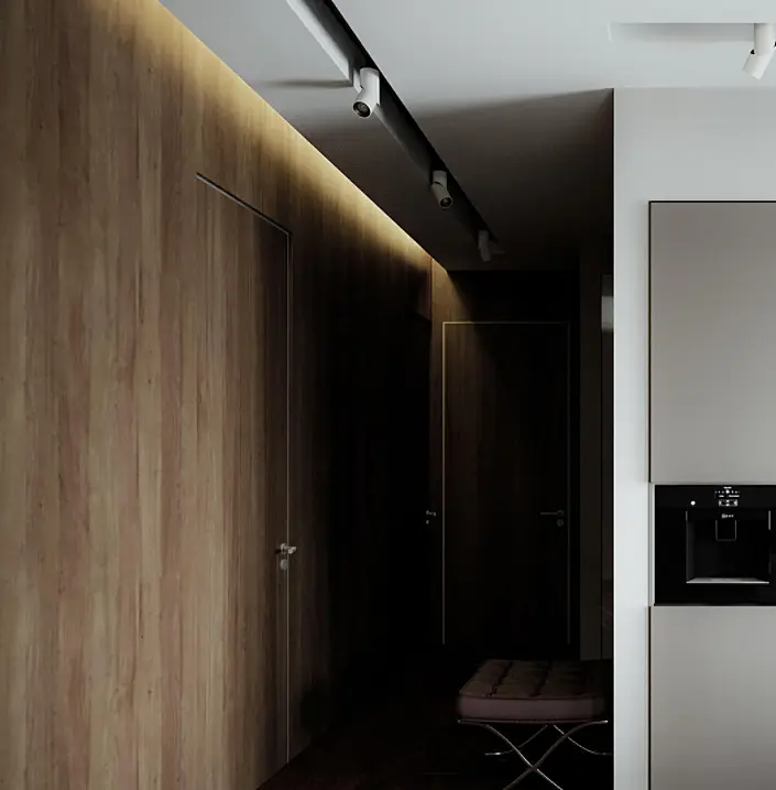

вот тоже рендер A D S | G R O U P | D E S I G N и тоже тени черные и четкие

А вот эти тени очень похожи на то, что поставили стандартный источник света за окно и поднастроили в нём Directionality. Они слишком направленные.

кстати вот ваш совет про гамму очень подошел,уже видно стало,что свет белый тени черные
да там треш со всеми отягащающими,фэйк на фэйке а толку мало
