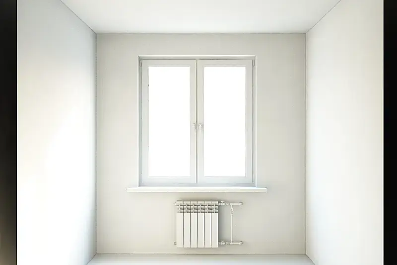

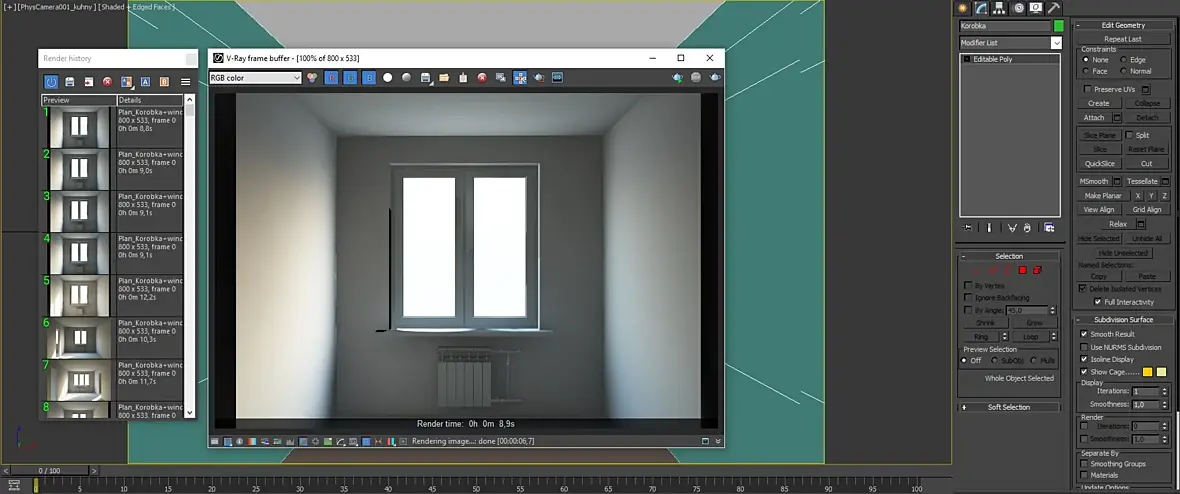

Помог только пресет для финального рендера
Однако в другой комнате все равно даже с финальным:
На сайте c 29.03.2016
Сообщений: 23
Дмитров

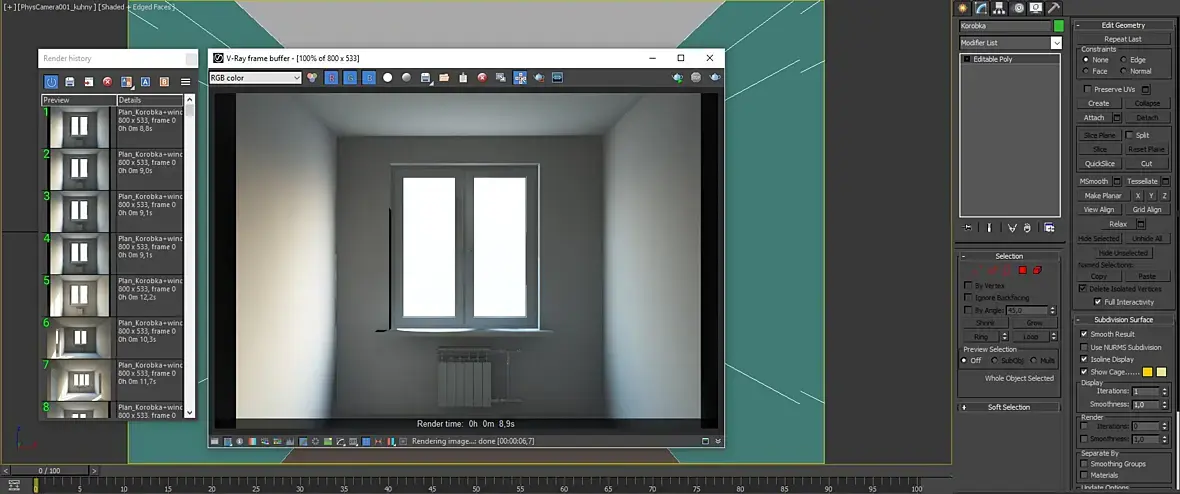

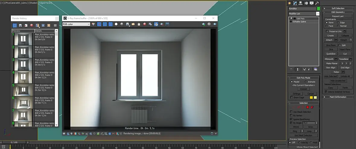

Цитата beard02:
modelis её, её. перебрасывая в свою сцену, Вы настроечки меняете ))
было
стало
Цитата beard02:
jogin
уходите от IrMap. (это её глюки)
если не хотите, ставьте большее разрешение превьюх или повыше настройки на IM
____________________________________
т.е. все там в сцене нормально. IM глючит. либо настройки поднимайте, либо с IM слезайте
А что значит уходить от IrMap?????
modelis и beard02 - спасибо!!!

Цитата beard02:
коробочку бы выложили со светом и камерами.
как уходить от ирмапы? Брутфорс?Фотоны? подскажите?

Теперь у вас полоски по бюокам.!!хи-хи-хи-хи....Переходите на корону....smiley-biggrin.gif

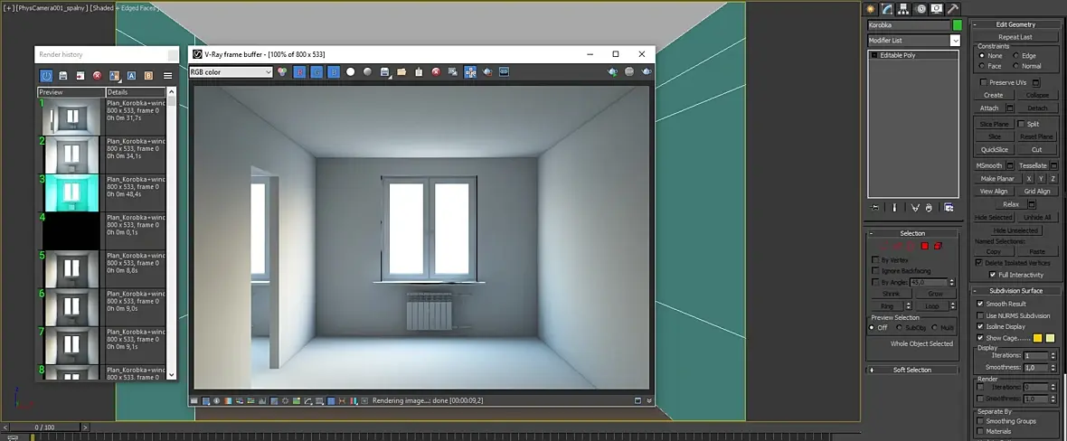

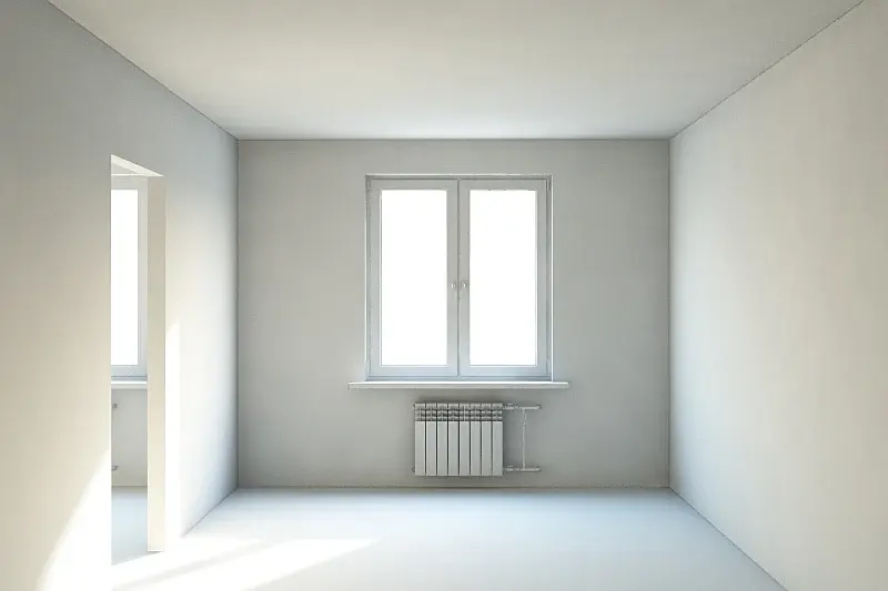

маленькое разрешение, низкая ирмапа, черноты нет, что я делаю не так?
http://www.picshare.ru/view/8476126/
Видимо у вас легкая рука и разумный Max.
Где такие дают?

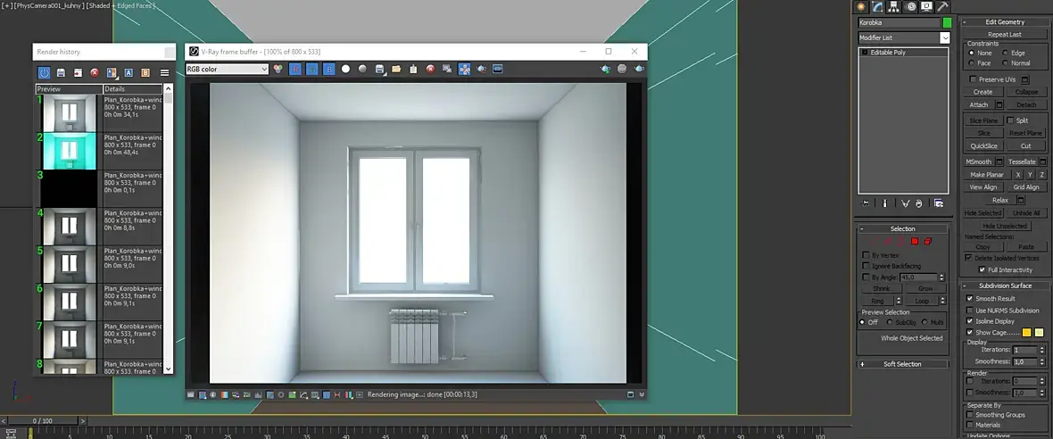

и стл ошибки на коробке показывает там косяк лютый
лучше сразу переделать
Сообщений: 23
Дмитров
Покажите где, если не жалко. Что такое стл?
На сайте c 23.05.2011
Сообщений: 4827
stl check в модификаторах
Сообщений: 23
Дмитров
Спасибо за то, что просветили меня о новом для меня модификаторе.
Но у меня пишет при всех позициях (в том числе в позиции Everythig) - No Errors.
Покажите, пожалуйста, где у вас он выдал ошибку.
